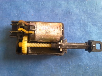

salut,
voici une tite photo du moteur
celui ci a rendu l'ame... :( :(

Re: Démontage des garnitures
tu es sur :?: ,
depose le caoutchouc ,un coup de degrippant tu laisses agir
tu actionne à la main le mécanisme à fond ouvert et fermer et tu fais un essai avec un batterie
si pas de résultat direct la benne et tu recupere le manchon en caoutchouc ,si il marche direct la boite de reserve ou LBC :wink:

salut Dom,
j'ai déjà fais tout cela et il fonctionne une fois sur 2
je vais le laisser reposer et on fera un essai plus tard :D

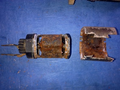

Bonjour, quelques photos d'un moteur HS ouvert.
En final, sur celui-ci le charbon était mort.
Harry. A+

Hello Harry, merci pour les photos!
Maintenant je vois mieux a quoi ressemble la bête...
Super sympa ce forum, tout le monde s'entraide et vous êtes tous de bons conseils!
