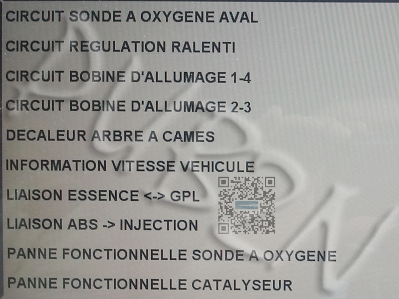

Re: Petits ratés au ralenti 2.0 16s
La valise peut signaler les problèmes d'injecteur et de bobine sur le F4R . Pour les injecteurs , je l'ai vu de mes yeux sur un F4R breton du boutvdu monde.
Je dois avoir sur mon téléphone la liste des défauts détectables ... et on la trouve avec la valise, la liste y est accessible dans un des menus ;)

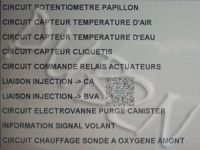

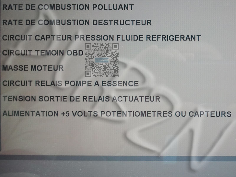

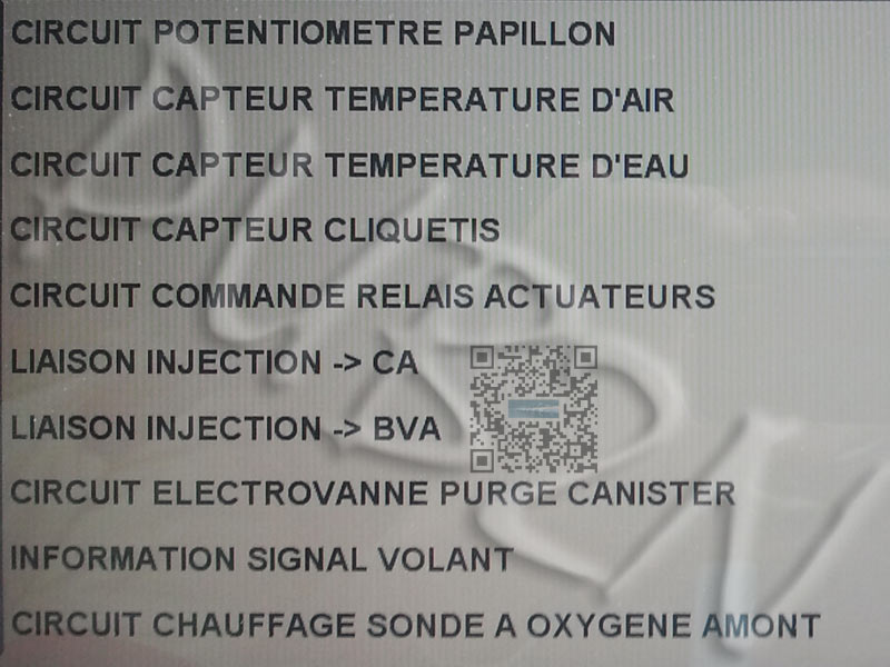

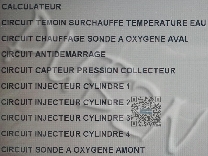

forever71000 a écrit :Attention!
La clip est un outil d'aide au diagnostic!
Pas une science exact! tu peut très bien avoir une panne sur un injecteur, une bobine ou autre, sans retour à la clip.
Voici la liste de ce que peut trouver la Clip pour la partie moteur du F4R du III (ici en boite auto) :

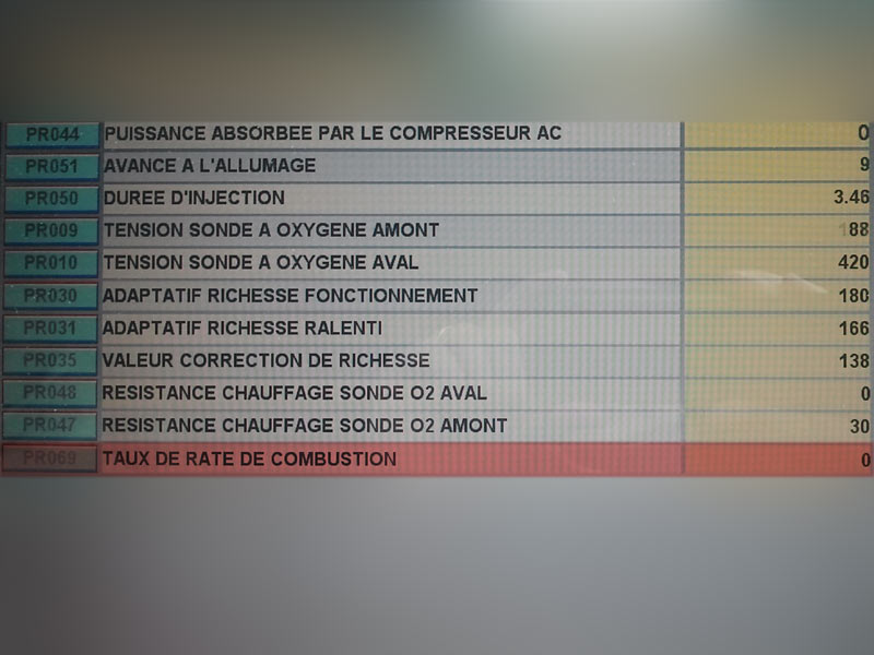

forever71000 a écrit :D'accord avec Pub2n,
Sur le principe c'est simple, mais si un injecteur n'est pas coupé, mais un peu grippé par exemple, rien de visible à la valise!
Si une bobine merdouille un peu mais fonctionne quand même, pas de soucis non plus à la valise....
oui d'accord, mais tu auras alors à un moment des ratés de combustions qui sont alors enregistrés (sans alarmes mais présents dans les valeurs) et une lambda qui peut du coup se mettre en alarme ponctuellement.
Pilou a eu le cas sur un de ses injecteurs, à un moment cela se réveille, même si cela est resté silencieux un bon moment
edit image :
