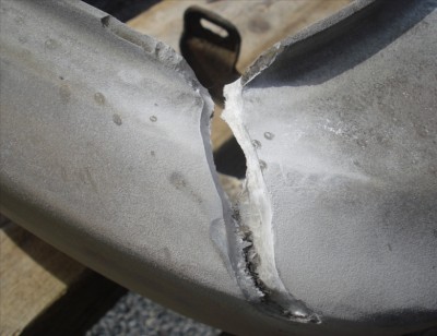

Voici les monstrueux dégâts qui enverraient une bonne vieille Espace 1 phase 2 à la casse.
Là les deux érafflures sur la hayon et une crquelure près de la plaque, faut avoir un oeil de sioux pour voir.

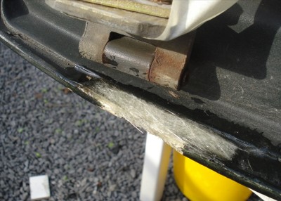

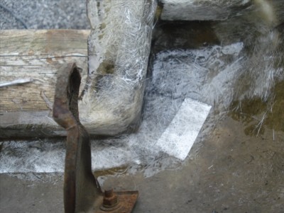

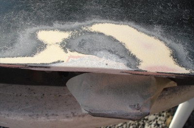

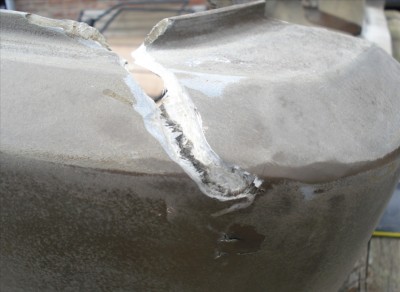

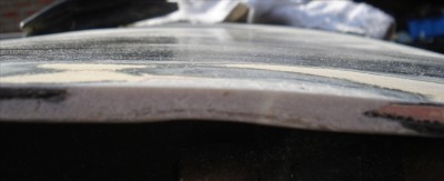

Espace51, même pas besoin de donner à un carrossier, ce pauvre pare chocs (ou plutôt de la décoration) je l'ai démonté bien 4 fois pour réparer les misères.
A l'arrière, c'est une promenade de santé, d'autant que la visserie a été remontée à la graisse cuivrée, ce qui évite de se battre avec la rouille.

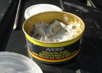

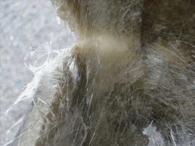

La première fois j'a trouvé une réparation de bonne qualité faite dans les deux premières années de vie.
Le polyester ressemble à du syntofer, le tissu de verre est à grosses mailles et je n'ai jamais pu trouver l'équivalent.
J'ai bien réparé au syntofer, mais sans pouvoir obtenir une telle longévité, ça ne colle pas parfaitement malgré un dégraissage à l'acétone et un bon coup d'abrasif pour créer des aspérités.

je ne sais pas ou tu en es depuis Juin avec la réparation du pare chocs ;
je viens de m'inscrire pour répondre à ta question concernant cette réparation, j'ai créé une société de fabrication de pièces en composites et étant proporiétaire de mon troisième espace je me suis depuis longtemps penché sur cette question de la matère et de sa réparabilité.
les pièces d'espace sont en résine époxy et fibre de verre . Les réparer avec de la résine polyester ne sert pas à grand chose, cela ne fait qu'un mauvais collage. Par expérience, après avoir moi-même fait l'erreur de réparer mes pare chocs et autres bobos d'espace avec du polyester , je sais comme toi que ça ne tiendra jamais bien.
pourquoi ? réponse : la résine polyester n'est pas compatible avec la résine époxy.
Il faut donc réparer avec la même matière : de la résine époxy ; cependant ce n'est pas la plus facile à travailler. Une bonne résine époxy , facile à travailler et ne coulant pas trop , facile à trouver est "Araldite"; quand la surface n'est pas trop grande c'est le mieux.
Autres résines :
- résine vinylester ;ce n'est pas une résine époxy mais elle est formulée à partir d'une résine époxy ;elle est donc compatible . Et c'est l'idéal , facile à travailler comme la polyester, elle polymérise (durcit ) rapidement .
Défaut: plus chère (on n'en utilise pas quand même des litres...) et produit professionnel difficile à trouver en petites quantités pour un particulier .
- le Kit Renault-Matra : ça existait et je pense que ça existe encore, beaucoup de carrossiers l'utilisent car ils ne savent pas tous (et de loin) faire la différence entre époxy et polyester , alors de la à leur parler de vinylester...
perso, je ne l'ai jamais utilisé mais c'est sûr que la c'est un kit de produits compatibles.
Avec de l'époxy ou du vinylester , une réparation bien faite tient aussi bien que la pièce d'origine.

déjà j'apprends que je roule avec une épave...ça fait peur !
ensuite je voulais justement faire quelques menues réparations sur mes pares chocs, bien entendu avec de la résine polyester... :?
Je reviens de chez Renault, le pare choc avant n'existe plus. Le gars m'a dit que faire cela avec de la "choucroute" car les PC Renault sont en fibre de verre, donc cela devrait aller.
Mais la "choucroute" c'est du polyester si je ne m'abuse non ?

Sans vouloir semer la panique, je répare les matra avec de la resine polyester depuis....longtemps et je n'ai jamais eu de problèmes particuliers pour un peu que l'on respecte la préparation. je n'utilise pas choucroute, que de la resine , du mat et du tissu de verre. je fabrique eventuellement ma choucroute pour boucher un creux, pas un trou. toutes les pieces polyester sont réparables même si ce n'est pas forcement raisonnable :wink:

mon 42 a été réparé avec de la résine et de la fibre de verre.
je colle au dos du pare-choc, débarrassé des poussières après léger ponçage (accroche).
je passe au dremel les fissures pour les agrandir un peu.
je bouche à la choucroute.
je ponce
et c'est fini...

En lisant les messages, j'ai compris grâce à Ph21 pourquoi mes réparations n'étaient pas bonnes, quoique Orval56 m'étonne !
J'ai suivi la même méthode qu'Orval56, nettoyage, dégraissage, ponçage avec un disque rouge Triplex pour moi, application du polyester, de la fibre de verre, deux à quatre couches selon l'endroit et quand on me pousse ..... re crac :mrgreen:
Ph21 merci d'éclairer notre lanterne.
C'est donc de la résine epoxy !

Avec son premier propriétaire, l'Espace avait eu un pet que j'ai découvert en réparant pour la première fois.
La fibre de verre employée est à grosse mailles carrées et la résine est de couleur beige clair.
C'était peut être le fameux kit de réparation Matra.

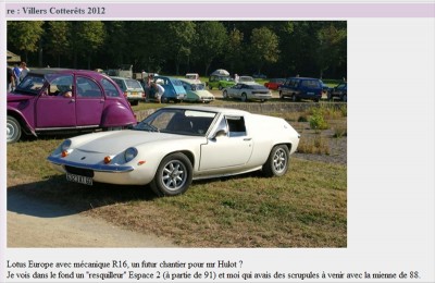

Marc02 a écrit :Bonsoir à tous Pardonnez moi, je n'étais pas venu voir le forum depuis un bout de temps
:twisted: ben oui, t'as pris mon espace 1 phase 1 pour un espace 2 à villers cotterêt... :twisted:
c'est bête, on était trois du forum autour....
faudra rectifier le tir sur le forum gazoline...
je ne veux pas passer pour un resquilleur ??
je laisse même ton com :|
