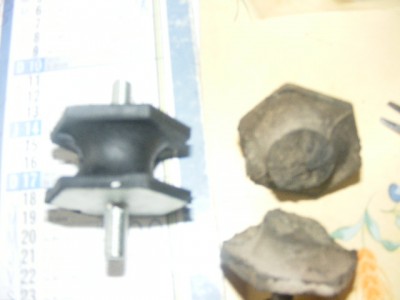

effectivement elle en avez besoin du remplacement de touts les silent bloc
car comme dit plus haut le moteur trembler et elle a avait tendance a faire passer les vitesse seul

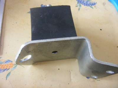

"surtout ne pas oublier de changer le silent-block avant près du radiateur"
c'est celui en photo :?:

Messages : 10576
Re: moteur qui tremble
cris59 a écrit :a t'il des couple de sérrage pour c'est piece :?:
non, les écrous sont des autobloquants

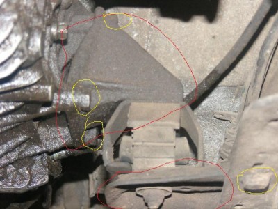

voila comme promis ls photo des suport bv est la procédure pour les remplacer
1 metre un cric sou la bv
2 enlever les vis entouré en jaune
3 retiré le touts (silent bloc +les 2 suport entouré en rouge )
4 démonter le silent bloc des 2 suport
5 remonter le nouveau silent bloc sur les suport
6 remonter le touts sur la voiture
7 faire l'autre coter

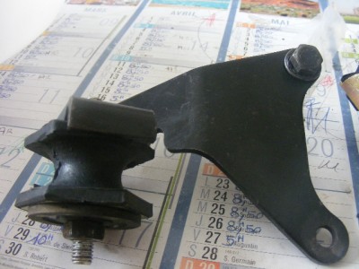

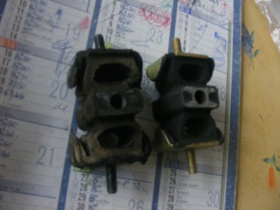

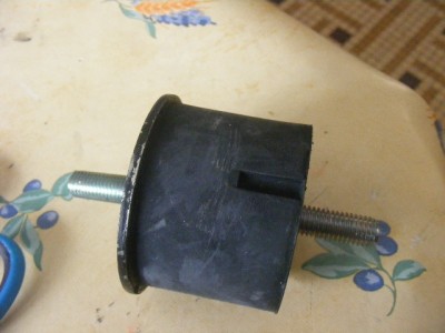

je vien d'avoir mes nouveau silent bloc moteur et échappement 8) les voici en photo
celui coter radiateur (encien et le nouveau )

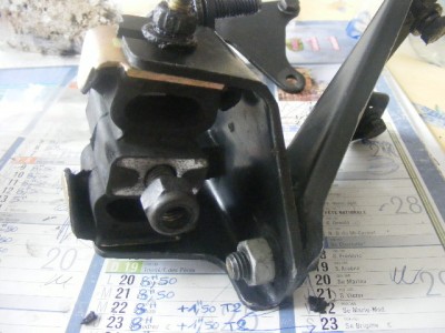

remonter sur son support prés a être monter sur la voiture
silent bloc echapement
silent bloc avant droit
gauche
maintenant il me reste plus que a tout monter :roll:

voila touts est monter mon camion se porte a merveille plus tremblement dans le levier de vitesse et plus de clac en éteignant le moteur 8)
