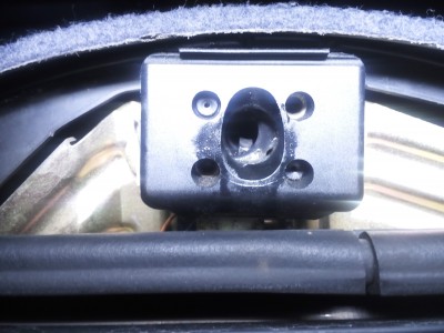

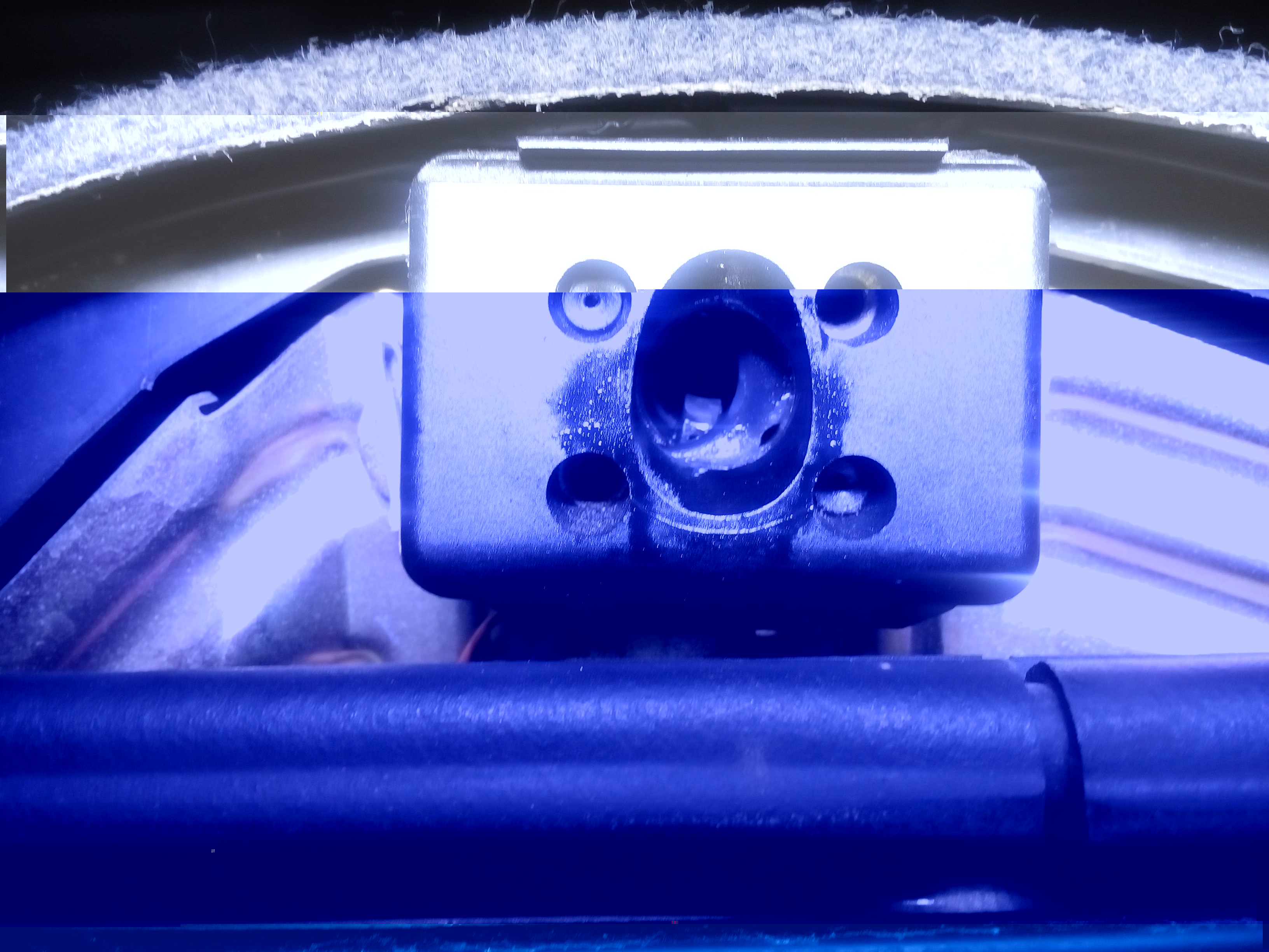

Réparer.
Ca m'aura pas occupé bien longtemps juste le petit bitonio en bas qui était coincé.
