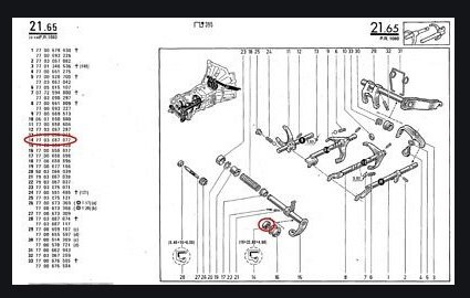

J'ai bien trouver la référence du joint ... Mais le soufflet devant est aussi cramé.
Impossible de trouver la ref. mon vendeur de pièces local s'y perd aussi un peu.
J'ai bien réussi à trouver un bout d'image sur le web , mais en tellement petit que j'arrive pas à lire la référence.
J'ai beau zoomer ... surtout que là le trait rouge c'est la réf du joint ... pile sur la référence du petit soufflet -_-
QQun saurait où je pourrais me procurer ce document dans une définition plus grande ?
Merci d'avance =)

Re: Fuite sélecteur de vitesse
Message non lu par SAHRO »
Message non lu par Kawa »
Alors merci !
Ton site est nickel !
Juste que pour le petit soufflet ok =)
Mais du coup la référence du joint spi n'est plus la même ...

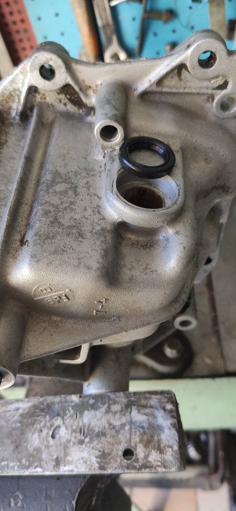

le ref 7703 087 077 comme sur ma photo est donné pour 16x22.8x4.8 mm
et le ref 7703087179 de ton site est donné pour 18x26x4.5 mm
enfin ..vu le prix , je pense que je vais prendre les 2 modèles.

Attention si tu a bien choisi ton type mine, en haut a gauche de la photo du plan on peut (ou pas selon modèle) changer en fonction du numéro de série ou obtenir d'autre planches suivant les modèles.
Faut fouiller :mrgreen:

Alors ... un petit feed-back !
Couper l'axe et ressouder après ... Niet tu crames la lèvre de ton joint spi !
Sinon oui le nez de boite se retire très bien sans enlever la boite. Même sur des chandelles !
Bien faire attention à être en 4 ième et que l'axe de 5 ieme sorte pas en même temps que le nez de boite ! (vécu ! et vive l'aimant)
Ne pas hésiter à prendre des photos et/ou repérer la position du sélecteur. ( car une fois la tringlerie virée ... )
Un peu difficile de retirer les demies bagues blanche qui tiennent l'axe de sélecteur, avec des ciseaux et une petite pince à bec ( voir la vidéo russe au dessus ^^ )
Le remontage c'est du gâteau et toujours faire gaffe a ce fichu axe de 5 ieme ... en voulant repositionner, j'ai de nouveau fait tomber cette satané bille !
En résumé ! photo de la position du sélecteur en 4 ieme , avoir un aimant sur une tige flexible et apprendre le russe =)
