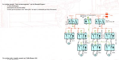

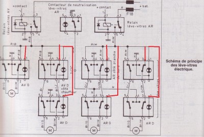

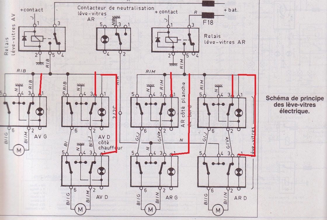

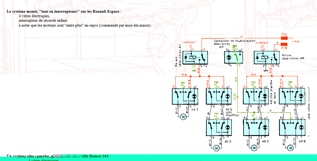

Salut Sam,
Comme je te dis sur l'autre post ( m'a chui trompé de post )
[ Salut,
Beau boulot Sam...
Tu t'es bien pris la tête a recouper alors qu'il te suffisait de recuperer seulement le moteur électrique et le remettre a la place de la manivelle... ]
[ Salut,
Beau boulot Sam...

[quote="pub2n";p="57849"]Félicitations pour le montage
Un petit schéma électrique en plus ... (je sais je suis exigeant)[/quote]
Bon, pour la partie électrique, j'ai essayé de faire des photos, mais ça reste fouillis sur les photos... Je précise que la, c'est des cosses tout ce qui a de plus banal et niveau sécurité et propreté,c'est pas le mieux. Elles seront remplacées par des connecteurs qui vont bien dés que j'en prendrai le temps. les voilà quand même :
Comme j'avais déjà amené une alimentation à l'autoradio, j'ai réutilisé la même... Mon but est simplement d'amener le +12V à la portière.
Et j'ai ajouté un fusible...
Ensuite, Le petit interrupteur histoire que je puisse décidé moi même d'autoriser ou non mes enfants à baisser les vitres...
Et le câble passe ensuite derrière le tableau de bord, puis derrière les joints de porte, puis derrière le support de ceinture pour arriver dans la portière.
Concernant la masse, je l'ai prise directement sur la carcasse de la portière.
dans la portière, l'interrupteur, avec les branchements que j'avais annoncé.
Branchements 1 et 5 : vers le moteur du lève-vitre.
Branchement 3 : à la masse
Branchement 2 : au +12V que je viens de ramener...

Bonjour.
Voila un montage optionnel sympathique.
On peut aussi rajouter directement 2 commutateurs à l'avant afin de commander directement chaque vitre ou n'en mettre qu'un seul qui commandera la montée ou la descente des vitres arrières.
Je rajoute 2 schémas corrigés et reste disponible sur ce sujet que je maitrise.
Sur ces schémas, les lampes témoins ne sont pas reliées à la masse (c'est pour ça qu'il y a 6 broches au lieu de 5) mais la partie commutateur est bonne,il suffit de remplacer les chiffres sur le schéma pour se retrouver avec notre schéma originel.
6 et 2 deviennent 1 et 5
4 devient 3
3 et 5 devient 2
Un autre :
On peut ainsi câbler autant de commutateurs en chaine que l'ont veut et imaginer une console sur chaque portière avec toutes les commandes de chaque LV.
Harry. A+
