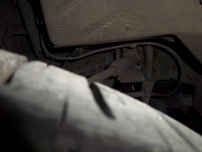

Z7Wpowered a écrit :Moi avant de m'occuper du ripage, je m'occuperait du train avant...
Vu qu'il faudra refaire un parallélisme après !
J'imagine que c'est les silent blocs qui commencent à faire une sale tête ?
C'est d'eux qu'il s'agit !
Silent blocs de tirants de chasse
Ils datent de l'an dernier ! :? :?

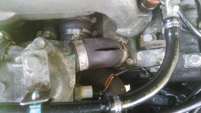

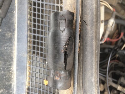

Qui a dit que la vie est un long fleuve tranquille ? :twisted: :twisted: :twisted: :oops: :oops: :oops:
En partant bosser tout à l'heure !! :shock: :shock: :shock: :shock:
2h pour trouver une durite en casse, et 15mn de boulot ! :twisted: :twisted:

Ma durit gonflée et explosée !!!
Messages : 20354
Re: [TERMINEE] Grosse révision du "2" V6 2.8 ** Lancement d'un V6-thon !
C'est arrivé aujourd'hui ? :shock:

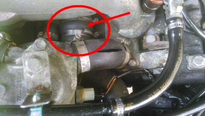

J'voudrais pas être de mauvaise augure...
Mais celle là est aussi bien gonflée... :roll:

Salut Thierry,
Toujours vue comme ça.....
Me porte pas la poisse, j'ai donné à ce niveau !! :lol: :lol: :lol:
J'ai encore fait 80 km ce matin, pour des bricoles....
Pour le moment, pas de fuite ! :mrgreen: :mrgreen: :mrgreen:

Prélèvement au hasard d'une durite de 406, du bon diamètre.
Coup de chance, 40cm de durite, coudée à 3 endroits selon le bon angle.
Plus qu'à couper et installer ! :wink:
Messages : 20354
400 km ce WE, et niveaux comme au départ !!!!
On peut dire qu'il m'aura fait tourner bourrique, la semaine dernière, le coco !!! :lol: :lol: :lol: :lol:
