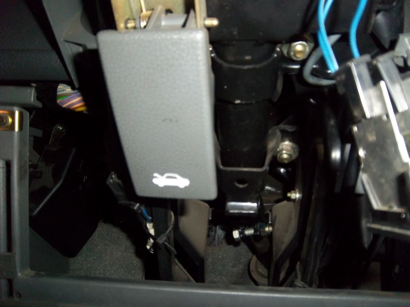

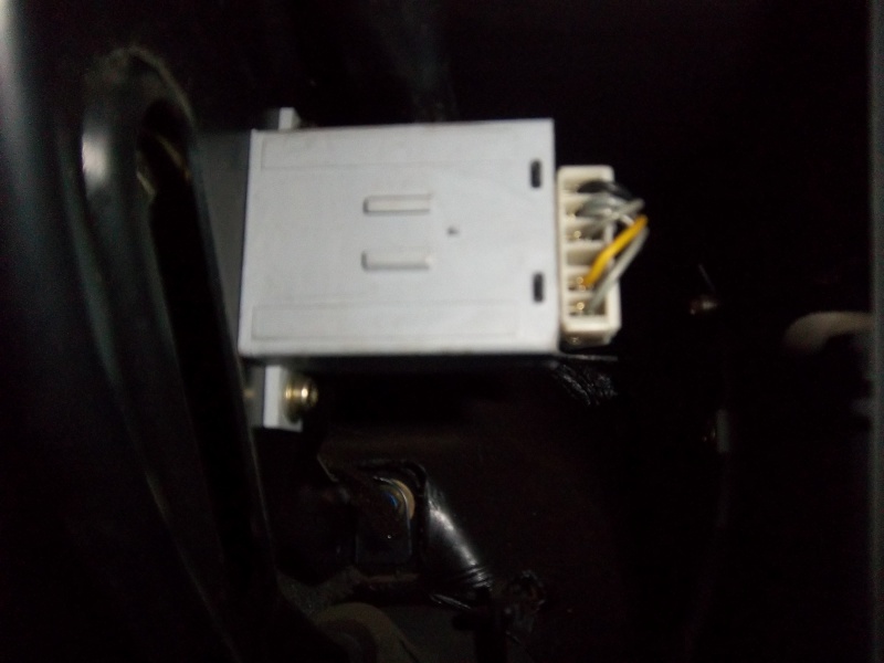

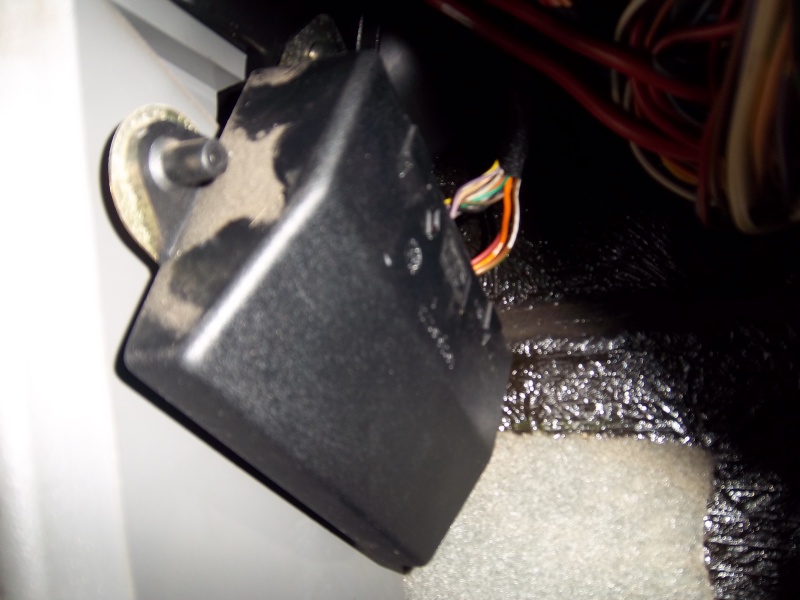

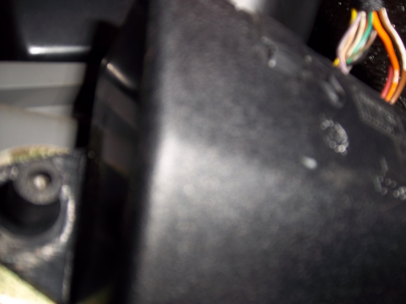

Voilà ce que j'ai glané, sous le volant :
Au global :
Ca, c'est collé sur le vide-poche conducteur...
Les fils qui en sortent..
Ca, ça se trouve sur la droite de la colonne de direction...
Je crois que..... Yapuka défaire le bas du TDB !!! :mrgreen: :mrgreen:
Re: Remise en route d'un Espace 2 V6 2.8 !!
Salut Eric,
Le boitier noir => le TIR
Le gris => cadenceur EG AR
Avec le TIR pas moyen de l'enlever ni tricher :!:
Donc 3 solutions :arrow:
- soit avoir un calculateur de V6 BVM non codé
- soit rentrer le code antidémarrage via la manip que je t'ai expliqué
- soit rentrer le code antidémarrage via la canclip ou XR25
Pas d'autres solutions hélas... :roll:
Salut Eric,
Le boitier noir... peut tu l'enlever ( clé de 10 =>vis en haut ) et prendre des photos ?
Ainsi que les différents fils du ( ou des ) connecteur(s)
Ou dire combien il y a de connecteurs dessus, 1 ou 2 ?
Une référence gravée dessus ou notée sur une étiquette ?
