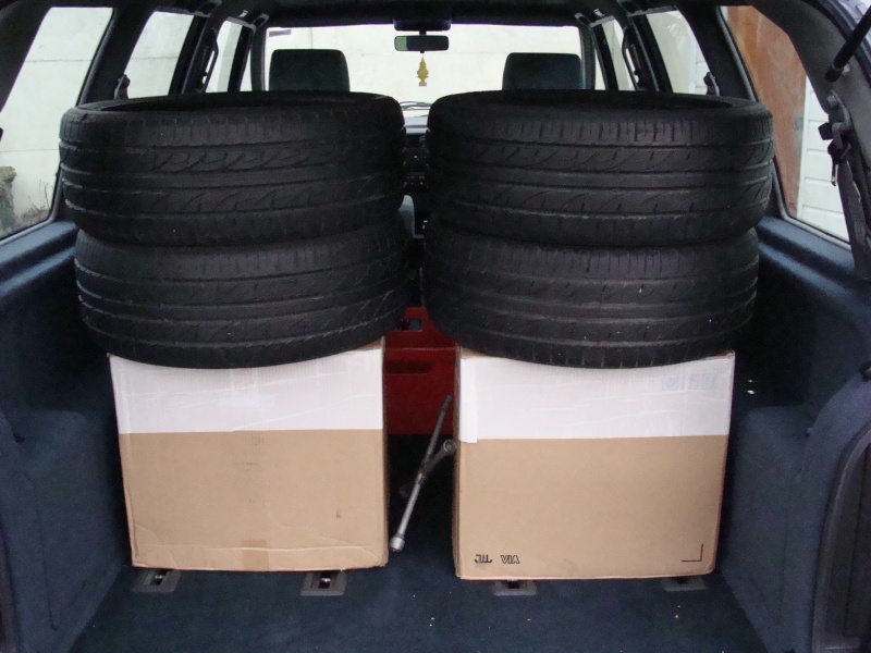

ensuite c'est pas fini les bonne affaire sur leboncoin :D
4 pneus en 17 en super état a 200 euros les 4 :roll:
je propose 140 euros et sa passe :mrgreen:
donc jante et pneu le tout a 240 euros :P

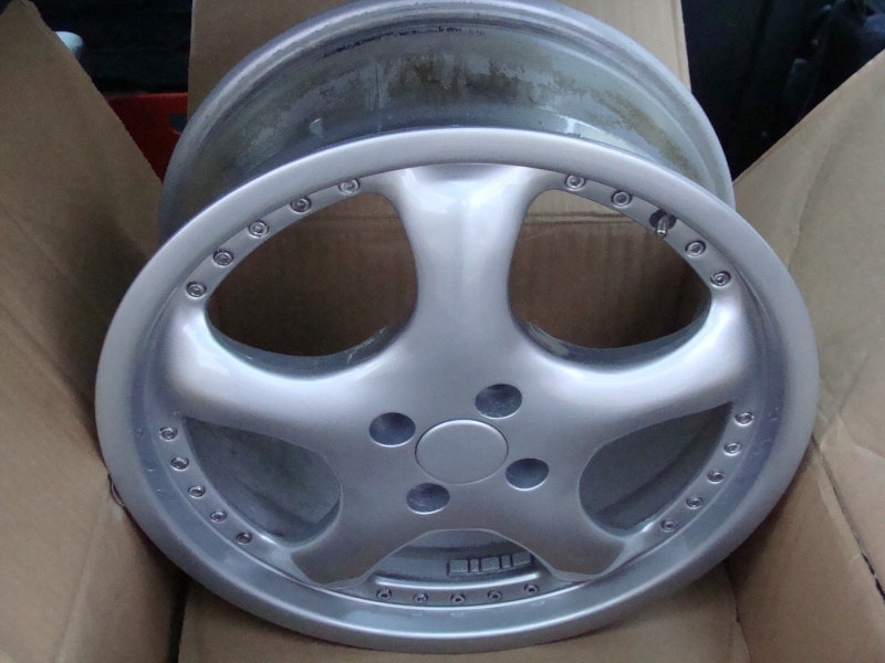

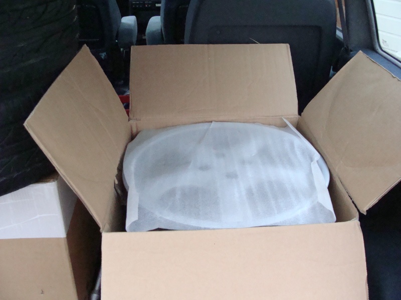

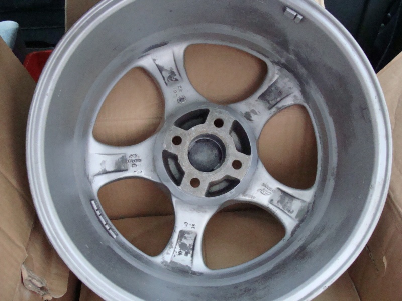

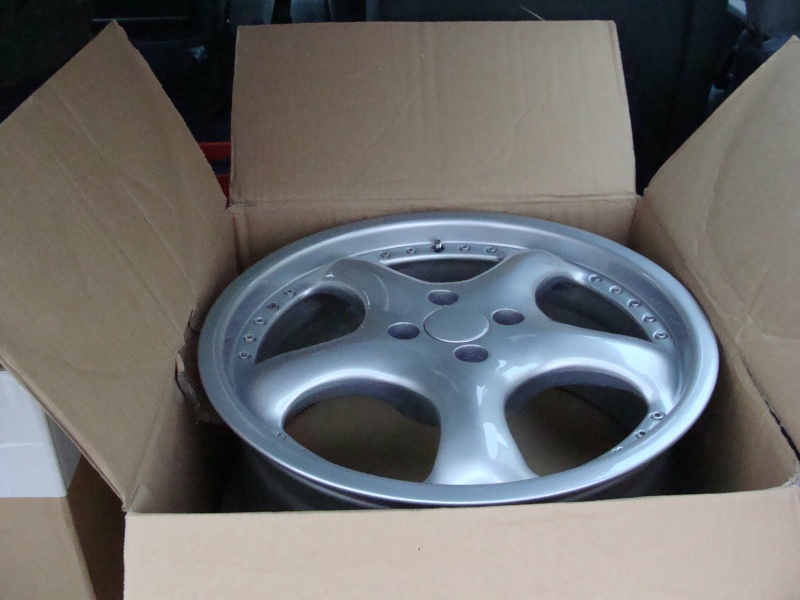

voici les photos , après je verrait bien si sa va pas bien sur mon espace sa repars sur leboncoin
en plus livrer dans leur carton :wink:
les voici jante aez en 7.5 par 17 qui on ete repeinte en cabine et vernie , mais il y a des défaut de peinture mais rien de bien méchant
en plus jante prévu pour Renault avec trou centrale de 60.1 , donc pas besoin de bague de centrage

C'est-i-pas une bonne affaire que tu nous a fait là...:mrgreen:

bonsoir.
m'excuser la domande, il me semble que les jantes sont repeints sur "facade" ???
vous les avez fait "rouler" sur l'avant ou sur l'arriere ???
quelle dimension des pneus en 17 ?
d'autre cote, vu que vous etes une persone avec un bon /bien utile garage, si vous voules, je peux vous expliquer comment refaire le "plat" en maisson...
combien pèse une jante nue, sans les plombs collees ???
les plombs, on peut les decoler sans pb en metant avec une seringue un peu de gasoil ou essence sur le ruban d'éponge dubleface/adesif.comme ca, pas de grattage sur le finition des jantes.
pour les caches centraux, peints avec stupidite, apres les enlever de leur logement, on peut les faire une leger polisage avec du pate pour peinture ou pate dentifrice pour enlever le paint et arriver a leur logo.

alors oui les jante son repeint sur la façade mais un peut les coter aussi mais fait en cabine et vernis après
je les ait fait tourner sur ar a la main avec 2 écrou de mis , il y en a assez pour voir l’état
les pneus son en 205 50 17 je sais c'est pas bon :mrgreen: un peut plus grand que l'origine mais rien de méchant , d'origine ca va jusque 61.8 de diamètre et la je suis a 63.5 de diamètre soit 1.7 cm de plus de diamètre
le poids d'une jante aucune idée , après je veut bien que vous expliquer comment refaire le plat , mais il est pas méchant
pour les caches centraux je laisse comme ca :wink:

c'etait mieux de BIEN CALER la voiture et voir mme sur l'avant, je sais pas, mais, on peut toucher sur l'amorto ? et, c'est de faire une epreuve pou voir s'ils ne touchent pas l'aille interieure au bas de course du cremalierre.
apres enlever les plombs, c'est simple de peser les jantes nues sur une balance électronique. comme ca, on peut metre sur l'avant les 2 avec le poids plus proche.
je crois pas q'il faut dire ca a une persone avec votre experience mais, c'est mieux de verifier la longueur du filetage des vis pour roues pour etre sur q'on fait use du maximum longueur.
d'autre cote, avec une empreinte de 205, on peut pas toucher sujet conso... :wink: ... mais , je crois que ils vont bien sur la voitture.
dommage q'il me semble un profil pas pour hiver.
cettes jantes, apres refaire le plat, les caches, et repolir les bords, comme ils sont d'origine, sur un espace avec la couleur de votre, vont augmenter le prix de minimum 500 roros. c'etait mieux de trouver des pneus avec protection pour les rebord des jantes.

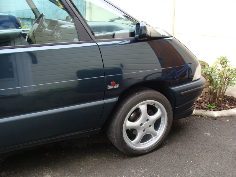

alors pour repondre je vien de passer se matin une jante 17 a l'avant et aucun souci :wink:
pour la longueur du filetage des vis c'est ok pas de souci j'ai déjà regarder :wink:
niveau pneu c'est les bon car je me suis renseigner au CT quel taille de pneu je pouvais mettre en 16 ou 17 et il ma dit si tu passe en 16 il faut du 205 55 16 et si tu passe en 17 il faut du 205 50 17 ou 225 45 17 donc pas de souci au niveau CT
pour le moment les jante vont rester comme ca et si vraiment je sens un doute sur le plat je ferai refaire celui ci
et les pneus on une protection pour les jantes :wink:

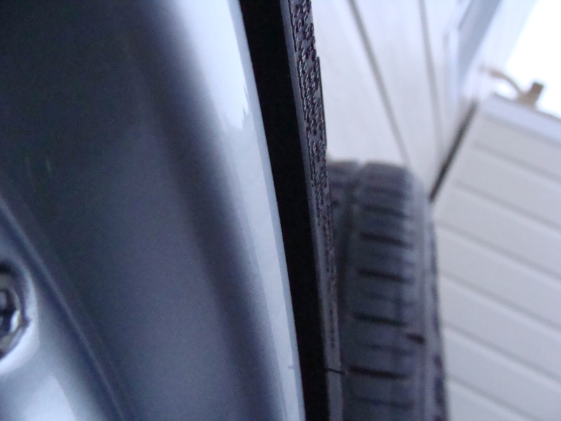

j'ai juste passer une jante nue :lol: pour voir deja si la jante ne touche pas
et franchement il y a de la place méme avec le pneu monté sa passe sans souci :wink:
la il faut encore acheter 4 valve alu car celle qui a dessus il manque la parti au centre :roll:
et après trouver un garage pour monter les pneus :wink:
et seulement apres les photos :mrgreen:

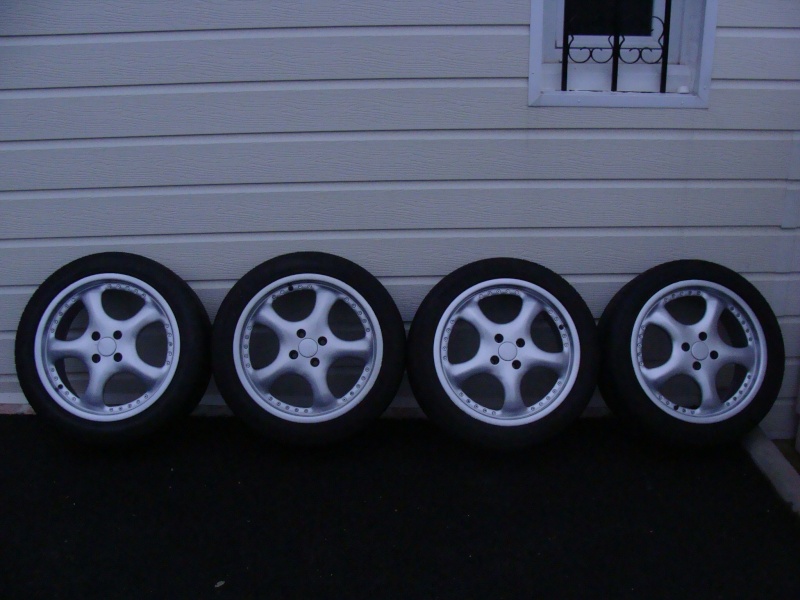

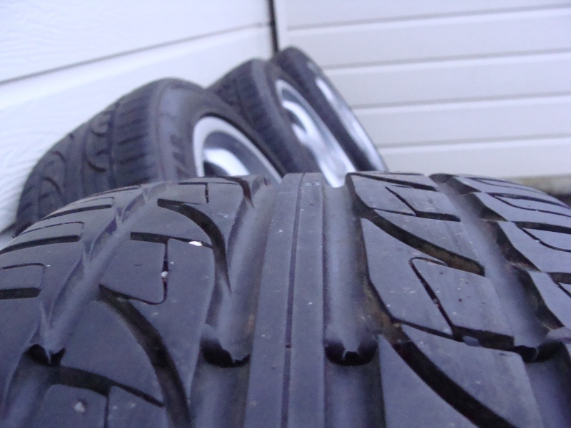

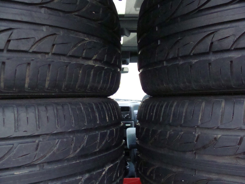

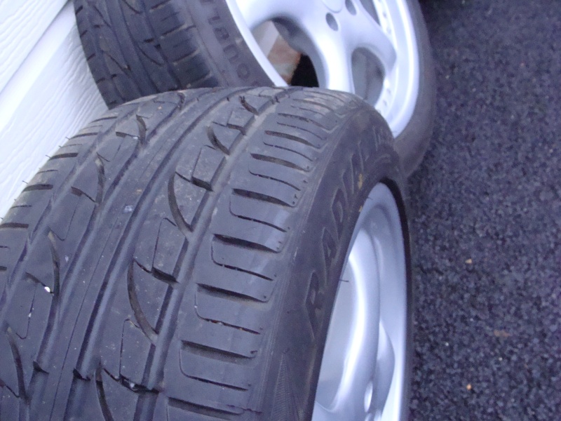

bon je viens de récupéré mes jantes avec les pneus monté :wink:
du coup j'ai laisser les valves alu qui avait dessus , le garage a juste remis les obus qui manquai , par contre il ma mis des bouchon noir en plastique :roll:
pneus avec protection pour les jantes
on va les monter dimanche et voir si ca fait bien sinon direction leboncoin :mrgreen:

Salut Pat ;)
En tout cas elles rendent bien :!:
On verra au montage mais ça devrait être sympa...:mrgreen:

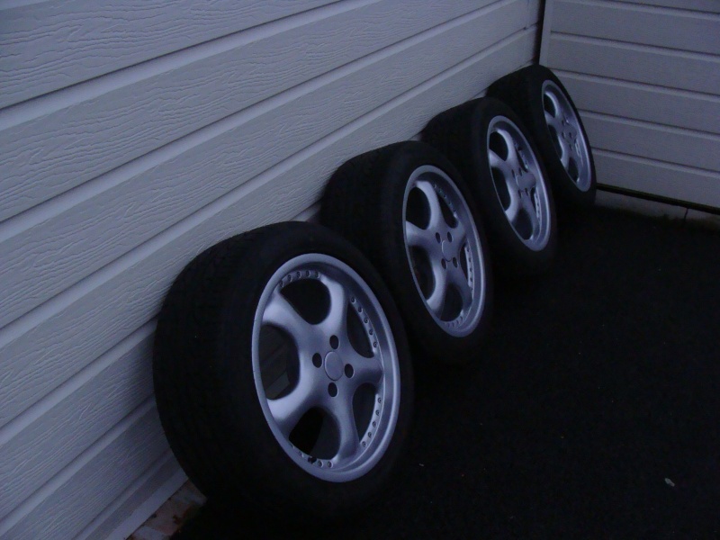

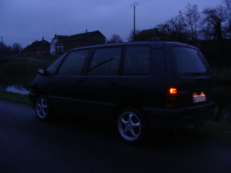

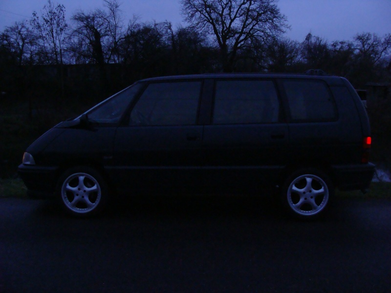

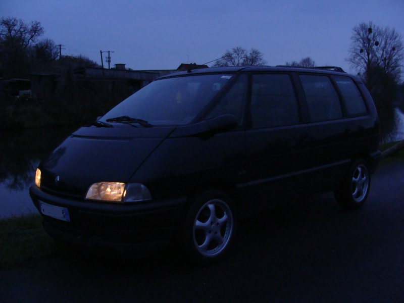

bon voila elle sont monté
je viens de finir donc j'ai pris les photos il fessait déjà un peut noir
mais dans le noir sur photo sa va mais en vrai j'aime pas trop
donc je pense pas les garder :roll:

selon moi c'est de les voir en pleine/beau jour.
d'autre cote, sur cet bleu, n'est pas mal...
c'est de voir mme le comportament routier de la voiture...
mais, en les garder, il faut que vous vous achetez une cremaliere(+ ppe) de seccours, mieux avoir ca dans le garage que avoir besoign.
au fin, savez vous le poids de la jante/roue complete ?

le comportement a l'aire bien plus stable dans le virage
après c'est sur les jantes son un peut plus lourde que les jante d'origine , mais normal c'est de 17 et pas du 14 :mrgreen:

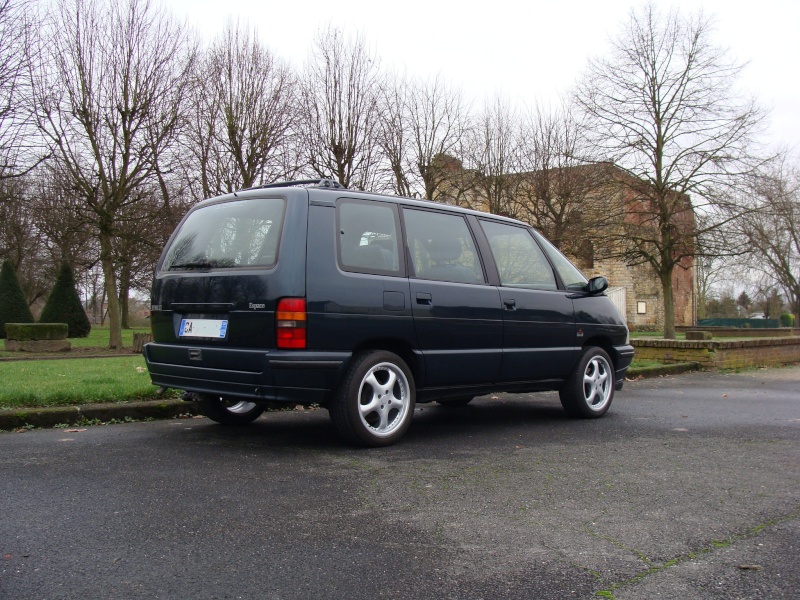

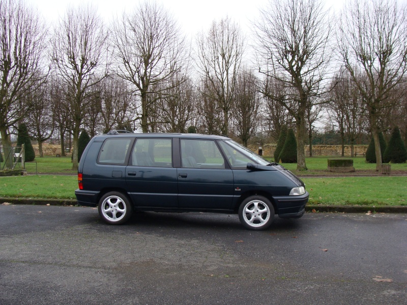

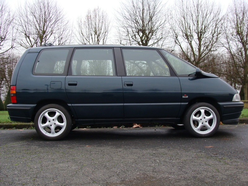

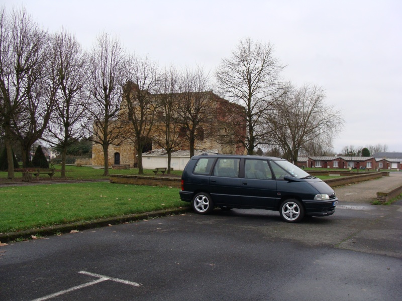

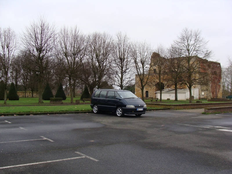

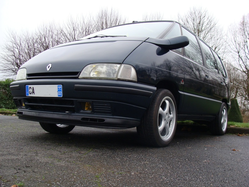

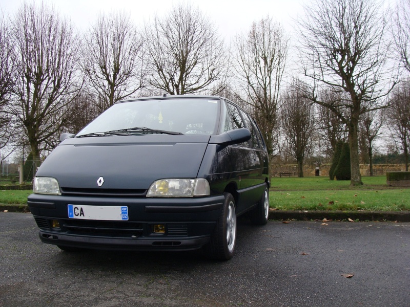

voila j'ai fait des photos se matin
aller dite moi tout , je suis prêt a tout entendre :mrgreen:

Perso je la trouve très sobre et les roues pas démesurément grandes par rapport au véhicule (comme les DS4 par exemple :roll: )
Nickel donc :wink:
