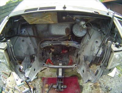

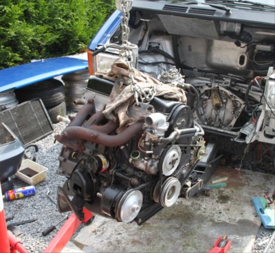

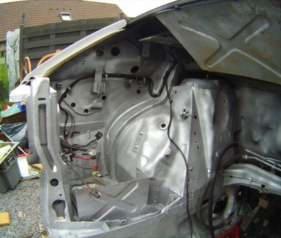

bon,
ça y'est il roule aussi
encore à bricoler (freins arrière/échappement/serrage au couple des éléments du train avant)
il a en fait retrouvé son moteur d'origine, qui a dépanné le "42" pendant deux ans.
le transfert s'est fait dans la même journée : sortie du 42 et arrivée dans le 6677

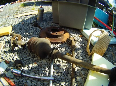

- Messages : 10582
Re: [COLLECTOR 6677] restauration

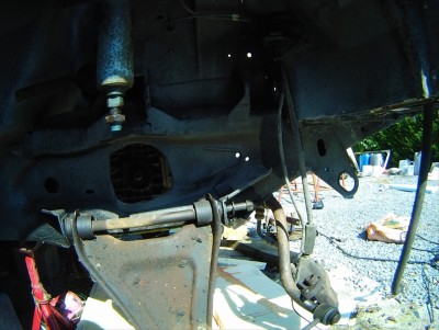

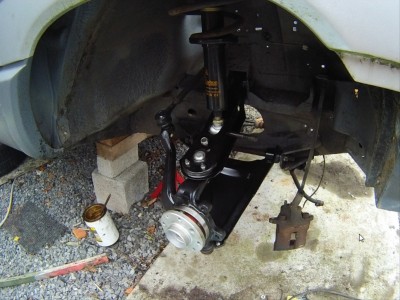

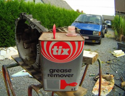

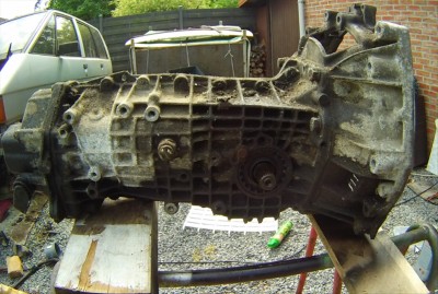

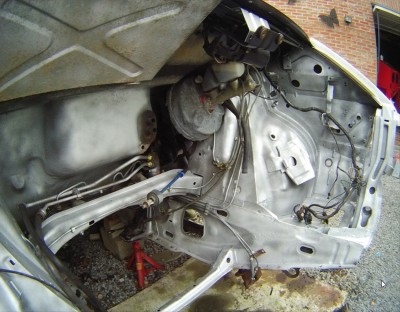

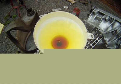

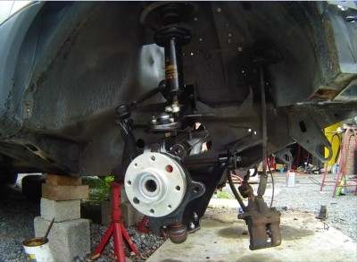

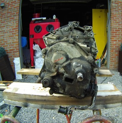

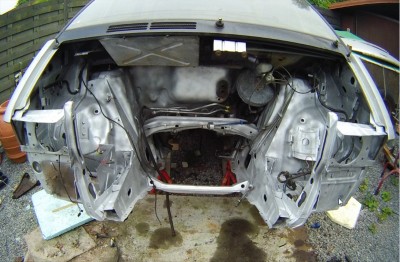

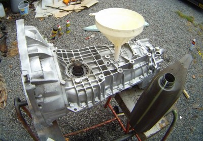

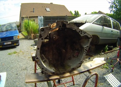

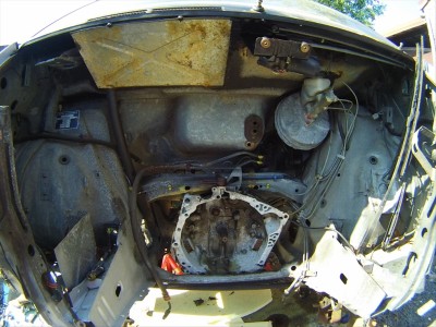

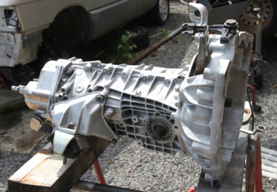

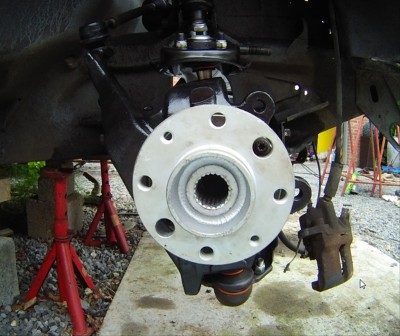

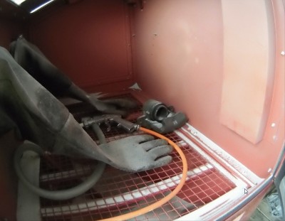

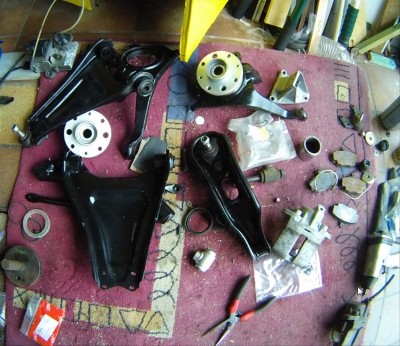

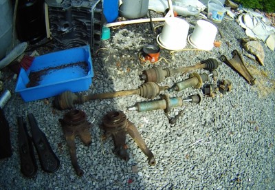

les photos en vrac
je crois qu'elles sont en ordre inverse, faut commencer par la dernière et remonter
les pièces sont sablées, traitées et remontées avec des éléments neufs si besoin
neufs :
1 triangle
2 cardans
toutes les rotules
les amortisseurs
les roulements
étriers de frein refaits (sablés, mise au hamerite, pistons sortis, nettoyés, nouveau joints) comme en échange standard - kit à 21 € pour deux étriers
disques et plaquettes
silent blocs de barre stab + écrous cage neufs (pas le choix)
biellettes de barre stab neuves

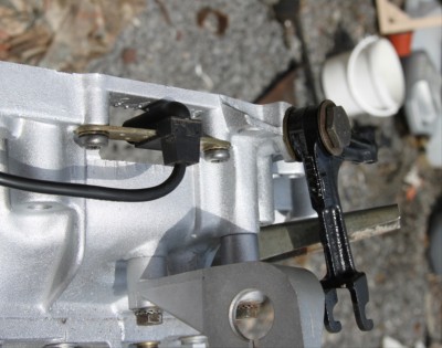

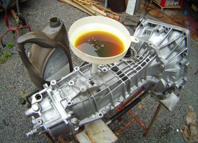

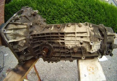

côté boite :
nettoyage
vidange (plus facile dehors)
fourchette, caoutchouc d'appui, renvoi d'angle
neufs :
1 triangle
2 cardans
toutes les rotules
les amortisseurs
les roulements
côté boite :
nettoyage

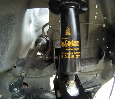

tu a trouvé les amortos où? La marque n' existe plus, rachetée par Delphi qui en fait toujours sous son nom en ajoutant "système DE Carbon", mais ils sont légèrement différent des originaux. J 'ai découvert la marque De Carbon sur ma première auto (une Talbot Samba) et je ne met que ça depuis.
Il doit y en avoir encore chez Renault, mais avec le losange peint dessus. Je ne les utilise pas: Ils sont de moins bonne qualité (ils durent moins de KM) et sont plus mous que ceux vendus chez les marchands de pièces.(la référence De carbon est d' ailleurs légèrement différente entre les deux modèles).

- Messages : 10582
ils sont stockés chez moi depuis des années, mais je n'en ai plus trouvé sur ebay
