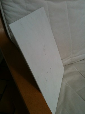

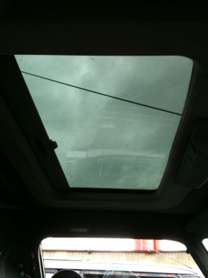

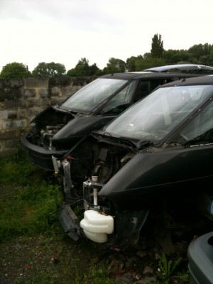

Bon bin voilà,j'ai démonté le toit ouvrant électrique à la casse.
Jusque là,pas trop de problème à part 2 vis cassé mais ça se répare.
C'est bien un webasto.
Mon soucis car il y a toujours put**** de problème,il est plus petit de 7 cm dans la longueur et 2 cm en largeur
Je pensais coller un PVC de 3mm/93cm/60cm sur mon pavillon et faire un trou dedans pour le nouvel ouvrant
Qu'en pensez-vous
Merci.
EDIT:Voilà le forex en 3mm,c'est assez souple pour s'adapter au pavillon arrondi.

- denis54
- Messages : 2917
- julien.b59
- Messages : 2942
Re: [résolu]démontage vitre toit ouvrant?
Salut Denis,denis54 a écrit :alors bonnes côtes
Bah non,trop petit
- denis54
- Messages : 2917
arghhhh pas dans le bon sens...
- julien.b59
- Messages : 2942
Malheureusement
J'ai bien une idée comme je disais plus haut sur le poste mais j'attends de voir ce que les espaciens en pensent.
