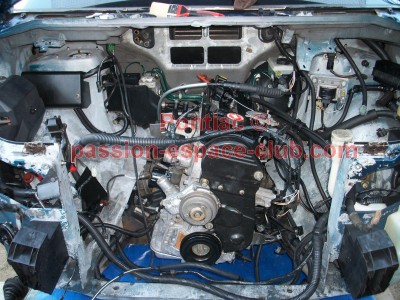

Le remplaçant... après réfection pratiquement complète, çà roule !!
Re: Le remplaçant... un autre 2.2i forcement ( en réfection ) !

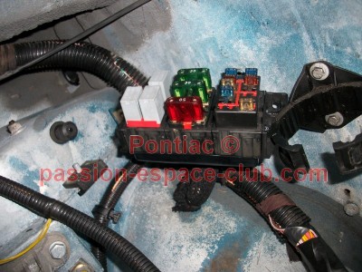

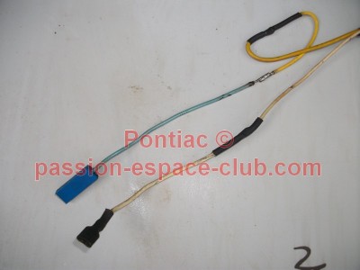

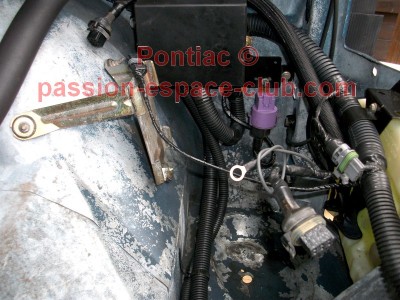

En pleine réfection des faisceaux... voilà en photos la complexité du problème de nos camions ( surtout sur les II & les III )
Un exemple parmi d'autres, le connecteur de phare gauche, et c'est pas le seul ainsi ( nombre de fils, couleurs... ) :roll:
Celui du milieu c'est l'original de "96 : 5 fils que je vire, celui de gauche un "94 : 4 fils, celui de droite un "95 : 6 fils, que je récupère... ( tous avec l'option AB, donc rien à voir le nombre de fils )

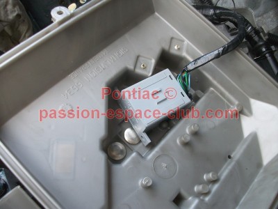

Autre chose... le temps que j'y étais, démontage de la baie de pare-brise ( incroyable l’épaisseur de m*rde qui s'y colle !!! )
Entre la poussière ( de la vase une fois humide ) + ~1 cm d’épine de pin... evil: :evil: :evil:
Je comprends mieux pourquoi il y en avait autant dans le bloc ventilateur ( faites-y gaffe les gars ) :!: :!:
Du coup après nettoyage, j'ai vu d'où vient la fuite d'eau provenant de la baie d’aération ( pas seulement au niveau des essuie-glaces )...
Il y a 1 trou donnant sur la fixation du support moteur essuie-glace ( soudure percée )... avec les photos vous allez de suite comprendre :arrow:
Le trou se situe a cet endroit
Donnant a ce niveau ( chaque coté ) de la patte support
Un coup de mastic pare-brise & le tour est joué, plus de fuite ! :wink:
Les 4 Espace II que j'ai en ce moment ont le même probleme... si le votre ne fuit pas, c'est soit colmaté par la m*rde, soit soudure rectifiée

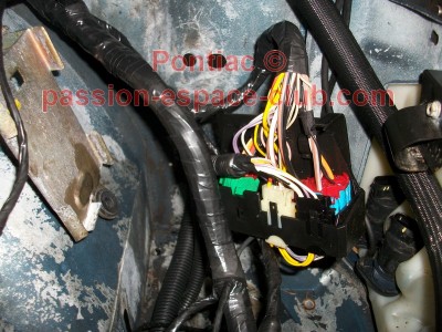

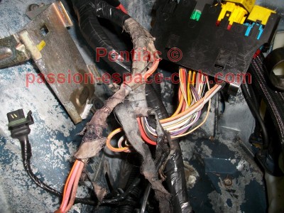

Encore sur les faisceaux ( ya du taf !! )
Un exemple du boulot de réparations bricolage fait par un sagouin :twisted:
Alors que c'est si simple de refaire quelque chose de propre et costaud :!:
Les gaines paraissent en bon état, mais quand on les pinces... elles partent en miettes ou s’éclatent
Comme ici pourtant à l'abri, eh bien non elles sont craquelées ( vous aurez remarqué la platine fusible supplémentaire, soulageant celle dans la boite à gants )
Au fur & a mesure que j’enlève les gaines, faut virer l'ancien scotch ( il y a en a en tissu et en plastique )
puis remettre du neuf.. déjà 6 rouleaux de posés, faut compter le double ( pas du 1° prix, le vrai en 19mm x 10M ) !

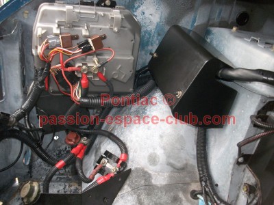

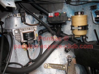

Voilà ce que cela donne une fois le scotch neuf posé...
Une fois le tout replacé avec gaines et colsons neufs

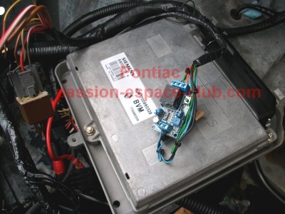

Reste à faire le coté droit maintenant... en incluant au passage le module E85 ( qui sera ainsi invisible :wink: )
@ suivre...

Un peu de news...
Après avoir passé énormément de temps a refaire tous les faisceaux... place au remontage...
Installation propre du module...
Il prend la place des 2 relais qui eux sont déplacés à l’extérieur...
Quand tout est refermé...

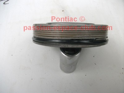

Ensuite me suis attaqué a la révision de la boite de vitesse ( traces de gras au niveau des écrous du différentiel )
Pas étonnant quand l'on voit l’état du joint de l'un des 2 écrous... ( çà tombe bien c'est les mêmes que pour... ceux internes aux pompe de direction assistée et j'ai du stock )
L'outil fabrication maison pour desserrer et surtout resserrer ces écrous...
En parlant outil... l'indispensable pour vérifier si la butée n'a pas bougé lors de l'accouplement moteur / boite...

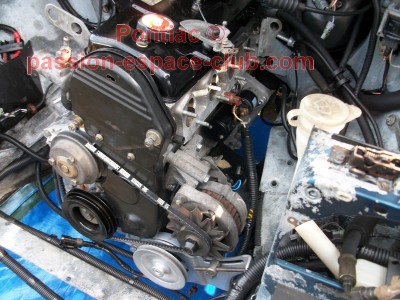

Photo du GMP en transit ( du garage vers la caisse, mariage en vue :D ), boite remplie le temps qu'elle est à hauteur ( têtes de vis de vidange/remplissage foirées = cela veut dire qu'elle a bien déjà était vidangée, cela confirme l'huile claire enlevée... )
Mariage réussi du 1er coup...
Remontage des périphériques ( démarreur neuf, pompe DA refaite a neuve, alternateur refait & régulateur neuf ) et faisceaux moteur
C'est tout pour le moment...
PS: pour ceux qui ont l’œil... certaines modifs sur le moteur sont bien visibles par rapport aux montages d'origine... :wink:
