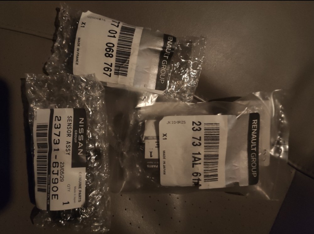

Re: Panne 3.5 V6, coupure moteur en roulant......
J'ai ça dans la boîte à gants....
En espérant que les refs puissent te servir, et que je ne me soit pas trompé à l'époque
Bon il s'agissait vraisemblablement bien d'un capteur, l'AAC fuyard sans doute, puisqu'après avoir changé les 3, la panne n'est pas revenue.
Si ça peut servir.
Si ça peut servir.

Ce qui l'embête aussi c'est qu'il n'a plus les temps horaires renault associé puisque plus dispo, m'enfin ça devrait le faire...
Sinon il va s'attaquer en priorité à mon compresseur de clim et là aussi il semblerait que la courroie accessoires ne soit plus dispo chez Renault. Il faut qu'il la dépose pour prendre la ref et voir si il peut en trouver une neuve.
Histoire d'anticiper, quelqu'un aurait-il cette ref, voir un lien.
Merci.
Bonne soirée
E3.5V6 initiale 2003 / 240000 km
