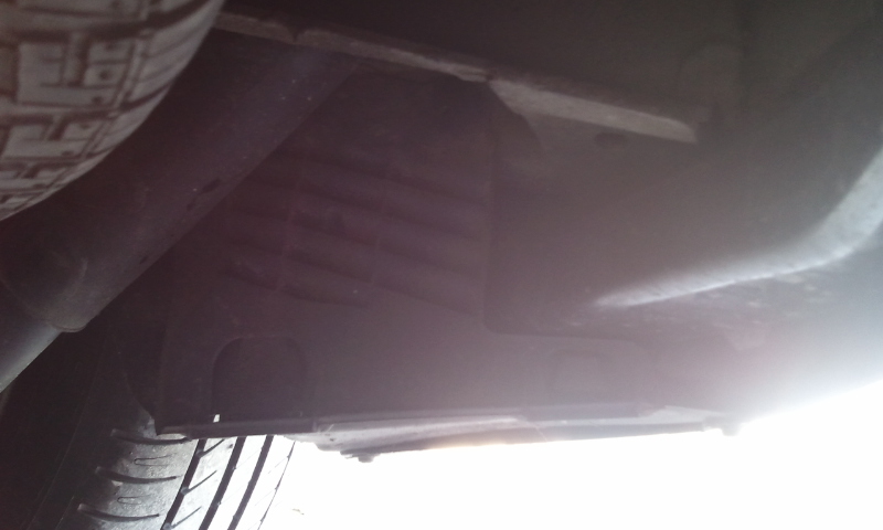

Re: Faisceau attelage
En attendant voilà ce que j'ai sous la main, désolé pour la qualité
fafa1107
- champisere
- Messages : 392
- Enregistré le : 07 févr. 2011, 14:04
- Localisation : isère
Super je vais re-démonter les miens et les redécouper à cette endroit car j'avais découper pas assez loin je pense!
Encore merci
Encore merci
Désolé j'avais pas répondu à ta question, non pour l'attelage d'origine pas besoin de faire de découpe du par-choc juste les deux petit cache en plastique G et D comme sur ton plan

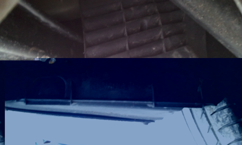

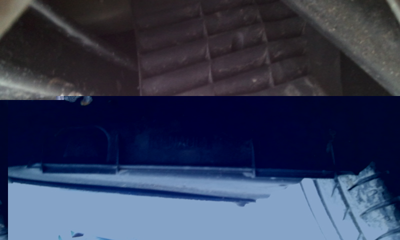

Comme promis les photos des deux cache découpés
bonne journée
bonne journée
Super!!
je m'y met dès ce soir en rentrant du boulot.....

bonjour fafa1107
as tu eu besoin de découper ton par choc ou pas avec leur montage?

Bonsoir champisere,
Oui j'ai fais une découpe qui ne se voit pas du tout, la découpe fait 5cm de large sur 1 cm de profondeur. Perso je pense que juste 0,5 de profondeur suffirai. C'est domage de faire cette découpe pour si peu.

pas de découpe avec l'attelage GDWfafa1107 a écrit :Bonsoir champisere,

moi c est un 150 CH peut être que tu as le 130 Dci?? pour avoir une galette???
