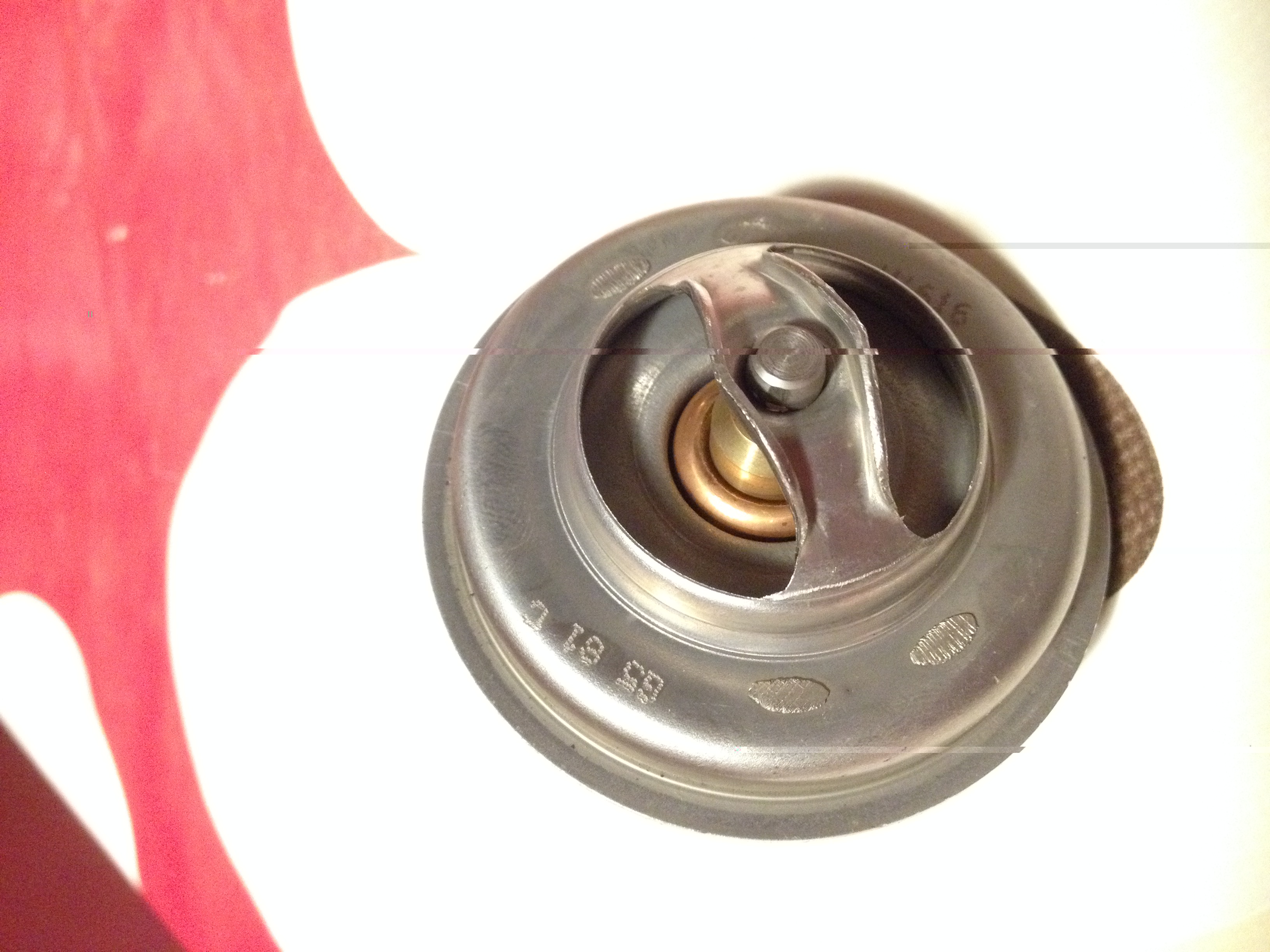

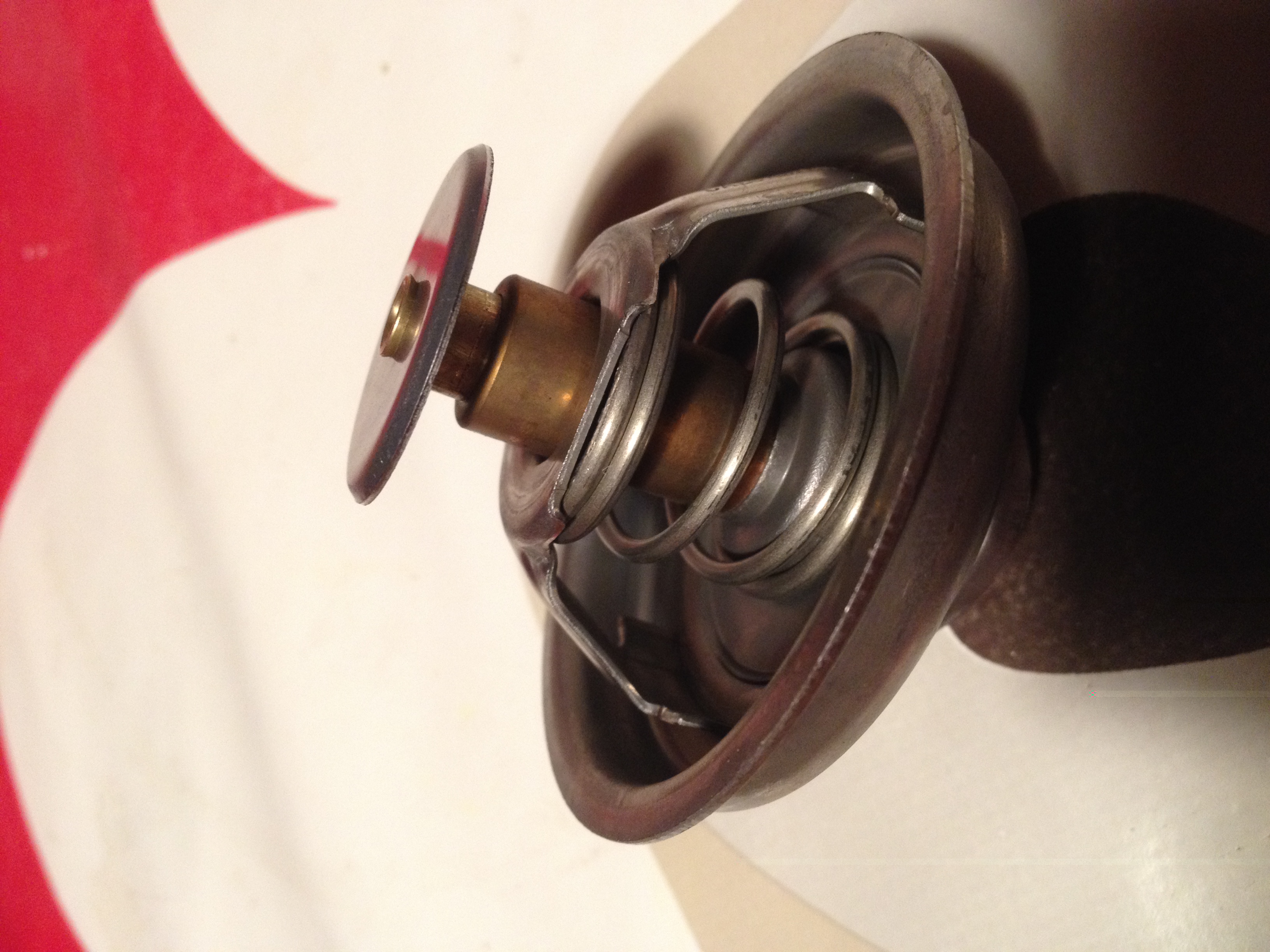

La pompe a eau elle a a peine 6 mois et même pas 5000km
Le calorstat en a moins et après vérification il s'ouvre bien et est comme neuf
Ou alors mauvaise tension de la courroie ? À vérifier mais ca explique pas que les ventilo ce mettent pas en marche .

J'ai enlever le calorstat pour le tester il s'ouvre bien donc me reste à trouver cette.... De panne électrique d'alimentation des ventilo je vais récupérer un multimètre ce week-end pour tester l'arrivé électrique déjà et le cas échéant faudra me mettre à la recherche de ces trois fichu relais 12v40amp
