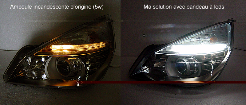

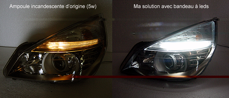

Je remercie mon commercial Marron Glacé pour toutes les réponses qu'il apporte au sujet de mon montage :)
Comme on me le demande depuis longtemps, je viens de réaliser des photos pour montrer la comparaison (ces bandeaux équipent mon véhicule depuis 2 ans et demi).
Ces photos ont été prises lors de la dépose du phare (pour remplacer les gicleurs lave-phare). A noter qu'il est très compliqué de prendre en photo une source lumineuse car l'appareil photo ajuste ses réglages en fonction de l'intensité qu'il perçoit. Cependant, cette comparaison est assez exacte.
Ces bandeaux à leds sont toujours disponibles et s'installent en quelques minutes (me contacter en MP).
