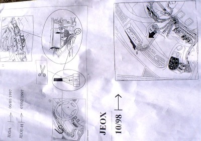

Avant la greffe sur le nôtre, compte tour passé direct avec 3 leds afin de ne pas y revenir tout de suite.
En fait le plus chiant dans le montage, c'est de l'enficher sur le côté gauche de l'aérateur central.
Et oui, j'ai bien fais attention aux petites biellettes de ventilation.
Je suis un peu étonné que ça fonctionne, à vrai dire oui j'avais déjà la prise jaune caché dans le tableau de bord mais je croyais qu'il y avais une histoire de faisceau supplémentaire ou de fil à couper sur le connecteur du compte-tour.
Lol.

maxderoswell a écrit : Je suis un peu étonné que ca fonctionne, à vrai oui jamais déjà la prise jaune caché dans le tableau de bord mais je croyais qu'il y avais une histoire de faisceau supplémentaire ou de fil à couper sur le connecteur du compte-tour.
Vrai jusqu'à la date de production du 7/2/1997 ... le tien est surement plus récent ;)
