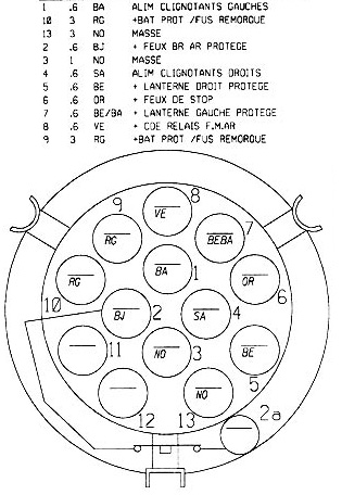

J'ai retrouvé cela dans mes lointaines archives numériques, c'est le faisceau d'origine Renault pour le III :
