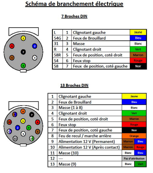

- anciensafraniste
- Messages : 1974
Re: attelage 2.2 td branchement
voici un shema si ça peut t'aider Alain
- tonton44
- Messages : 124
- Enregistré le : 01 sept. 2012, 11:42
- Localisation : nantes
bonjour et merci jais le schéma de la prise d'attelage met mon problème ou brancher les fils sur les prise des feux arrière ??

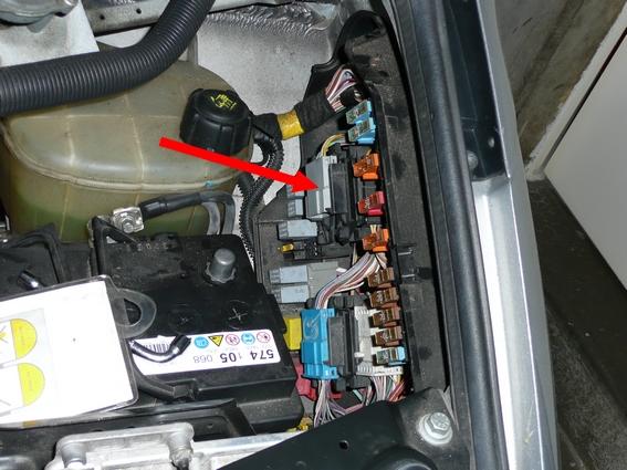

- anciensafraniste
- Messages : 1974
ton branchement doit se faire au compartiment moteur en principe !!

- anciensafraniste
- Messages : 1974
tonton44 a écrit :le mieux il faut que je trouve le faisceau qui va se brancher dans le moteur avez vous un lien ou une adresse a me donner pour le trouver a pas trop chères svp merci
il te faut le faisceau qui se branche sur cette prise : Demande a notre ami NPA50 qui aura peut etre ça !
Alain
