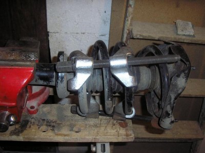

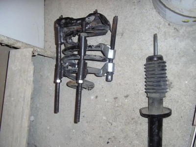

C'est bien ferraille contre ferraille :!: ( jamais vu ou eu écho de casse de ressort sur le II... loin d’être le cas des III ! :roll: )
Tu as l'amorto + le ressort + la tête et c'est tout ( alouette :lol: )
Une fois le ressort comprimé ( je me sert d'une paire de griffe )
Tu dévisse l’écrou qui tient la tête à l'amorto...
Tu prends l'amorto neuf
Renquille le ressort
Repose la tête avec l’écrou neuf ( généralement fourni avec l'amorto )
Décomprime le ressort
Et l'ensemble est prêt a être remonté... c'est aussi simple que çà :!: :wink:

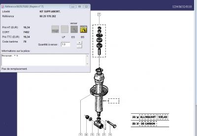

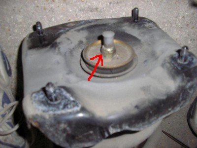

ok merci , mais j'ai regarder un peut et vu ceci
c'est quoi en faite c'est comme des coupelle et ca il faut les changer avec :?: car il y a des amorto c'est avec et d'autre non
après j'ai vu ceux la et a voir comme ca c'est vendu avec
donc si ces silentbloc son la c'est pour évité les claquement sur route défoncé :?:

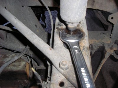

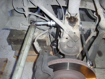

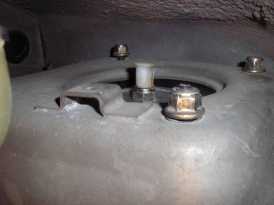

et en cherchant je suis tomber la dessus :wink: maintenant je comprend mieux :D
http://www.forum-auto.com/pole-techniqu ... 406181.htm
donc voici les photos trouver ou le lien a regarder
[/color]
Re: espace 2.1 dtv
Oui c'est vrai il y a les butées élastiques ( leur vrai nom )
Sur les amortos de marque elles sont systématiquement livrées avec ( d'où mon oubli d'en avoir parlé, c’était logique... pour moi :roll: )
Après il y a ceux qui prennent du 1er prix... forcement pas cher mais faudra rajouter ces butées ( ou remonter les vieilles :roll: )

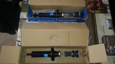

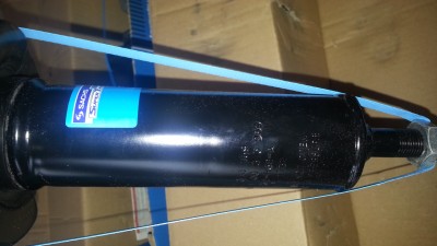

bon se matin reçu un colis :D 2 amorto av pour mon espace ref 313969 et marque sachs
prix en neuf sur oscaro ou mister auto 70 euros pièce soit 140 les 2 sans la port
la trouver sur leboncoin a 100 euros et négocier a 80 euros port compris les 2 :D une belle affaire , plus qu'a attendre une belle affaire pour les 2 ar :mrgreen:
par contre pour les ar je vois nul par les sachs a gaz il son tous a huile , donc se sera une autre marque a gaz
et tout ca sera monter avant septembre pour le CT car au dernier CT il avais dit un amorto avd limite :roll:
les voici
[/color]

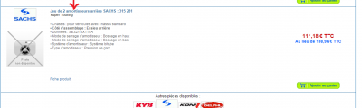

apres j'ai vu il font sur espace 3 a gaz en sachs mais plus dispo sur le site de mister auto par contre oscaro a voir comme ca oui
par contre ceux la sur mister auto plus cher car vendu a l'unité donc les 2 pour 140 euros en chassie standard car il y a chassie lomg
et apres sur occaro moins cher 111 euros les 2 pour chassie standard mais pas la même ref :?:
donc je c'est pas quoi prendre pour etre sur de pouvoir les monté
[/color]
Re: espace 2.1 dtv
Sur le mien, ils proviennent d'un III court ( châssis standard )... ceux du châssis long sont tarés plus durs
Donc prends châssis court étant donné pour le II c'est le cas
