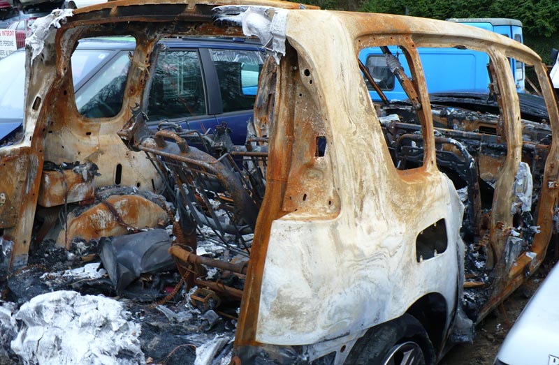

J'ai récupéré la semaine dernière 2 optiques Xénons pour 0 €, elles étaient sur cet Espace IV.1 :
3012
Bien sur, tout brûlé et plus d'ampoules et de ballast , mais ce n'est pas cela qui m'intéressait, c'était plutot la partie Bi Xénon pour éventuellement passer mon III de simple Xénon au Bi Xénon, mais cela sera une autre histoire ...
