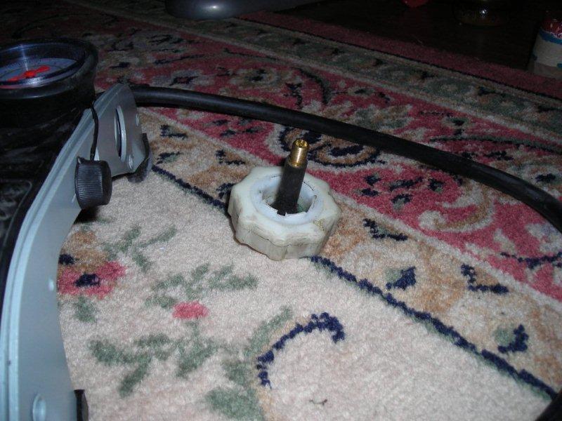

tu peux enlever ton radiateur et tes ventilateurs, pour ne garder que ton radiateur de clim(plus facile à bouger sans enlever les durites)
pour changer tes joints spies un bon extracteur pour tes pignons(huile bien ton joint au remontage)
pour la pompe il y a 4 ou 5 modéles ,mais un bon fournisseur te donnera la bonne avec ton numéro de serie
pour la tension de courroie ,tu dois avoir environ un enfoncement de deux bon centimétres au point le plus long de ta courroie ''enfin pour moi)trops tendue la courroie siffle
pour la purge,un systéme pas cher et efficace , regarde la photo jointe,tu mets en pression 1 bar et tu purges

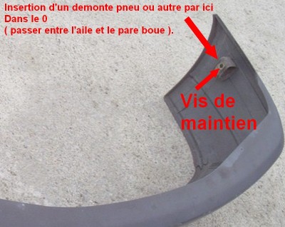

Sauf que... AVANT de s'attaquer au bouclier il faut enlever les phares, clignos, diffuseur d'air... et là tu y vois bien plus clair...
Mis à part que les 2 vis latéraux sont planqués derriere les boitiers noirs ( mais çà tu l'aurais su en parcourant un poil le forum car evoqué maintes fois... )
Idem pour les fixations de devant :arrow: 2 rivets à faire sauter et c'est tout :!: ( d'ailleurs la plupart du temps ils ne sont plus là... )
Bref !.. en 15mn un bouclier de II est au sol...
Quand l'entretoise ( ente bouclier et caisse ) se met à tourner c'est pas bon... voir même énervant ( je te comprends ) !... il y a LA solution...
Insérer dans l'entretoise un démonte pneu ou autre outil plat assez long et costaud... en le glissant entre le bord du bouclier et le pare boue !... et là cela se dévisse tout seul... :wink:
Notre ami Mopral à fait un TUTO sur la distri du II... faut fouiller sur le forum !!! tout n'arrive pas frais pondu... :roll: :wink:
Photo plutôt qu'un long discours
