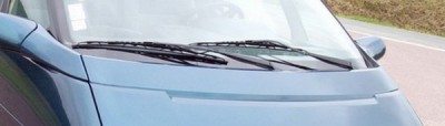

J'ai testé pour vous les balais Aero.
Voici pour le look.
Pour l'efficacité, je vous tiens au courant dès que j'essuie une averse!
Oui les bras du II sont spécifiques, mais il faudrait trouver un autre spécifique un peu coudé pour planquer tout ça par beau temps !
Voici pour le look.

oulah mais ils sont bien trop haut les tiens, les miens sont réglés au poil, et ne sont pas aussi hauts
tu peux a l'aise decranter 2/3 crans vers le bas

ben.... ça va toucher le capot si je décrante....Mopral a écrit :oulah mais ils sont bien trop haut les tiens, les miens sont réglés au poil, et ne sont pas aussi hautstu peux a l'aise decranter 2/3 crans vers le bas
sinon... il faut un extracteur, hein? j'en ai un qui n'est pas spécifique essuie-glace, je vais voir s'il peut faire le job...

Les bras sont bien trop haut
Photo du mien... tu peux t'apercevoir que le balai essuie glace chauffeur est à l'horizontal... ( pas flagrant sur la photo car étant prise de "biais"... )

pour faire pareil il faut que je fasse une encoche dans le capot
Pourtant, ça n'a pas l'air d'avoir été déformé....
il faut dire que le mien est un 1992, donc "Petits axes" et peut être quelques millimètres de différence ici ou là?

Si on les règle trop vers le bas (en faisant abstraction des problème de frottement par ci, par là).... comme le déplacement angulaire reste le même.. il risque fort d'y avoir une partie du pare bise qui ne sera plus "essuyée"..
Autre chose qui m'est arrivé: quand on essaye les différentes positions, (petit canaillou va! j'en vois déjà venir certains
! "*").. on le fait "à sec".... ( * bis repetita)... et on a parfois une surprise quand il pleut et que c'est "mouillé"... ( re bis repetita) car alors, comme l'eau "lubrifie" le pare brise.... il y a moins de frottement et la course angulaire augmente un peu..
Ce qui fait qu'après chaque dépose/repose/réglage.... je les teste avec le jet d'eau..... (non pas avec de la vaseline!!!
Penser à une chose bête:

en fonction de la vitesse, il y a aussi des forces aérodynamiques qui vont intervenir aussi... Alors autant tester un jour de pluie! je pense que ça va pas tarder

J'ai (re) vérifié sur le mien... dans le doute...
Alors le BALAI en position "verticale" est bien parallèle au montant de pare brise et idem en position "horizontale", parallèle au pied de pare brise... ce qui donne donc bien une ouverture ou balayage de 90°...
Si c'est pas le cas sur les vôtres
soit il y a du jeu au niveau de l'articulation ( là il se replie) du bras ( fréquent ) soit au niveau de la tringlerie ( tout aussi fréquent )...

J'ai changé toute la tringlerie,avant ca ,ca touchait le capot.JeanPhi88 a écrit :pour faire pareil il faut que je fasse une encoche dans le capot![]()
Maitenant ca fonctionne nickel,ne frotte plus et balaye super.
Il ne peut y avoir aucun jeu sur les axes!
