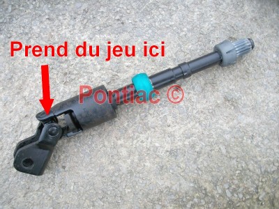

Peut être quelque photos pourrons préciser mes propos.
D'après le gars du CT ( il m'avait fait un dessin) ca viendrait de là (entouré en rouge sur la photo)
A cet endroit il y aurait une vis à serrer.
J'ai trouvé cet image sur la rta qui fait un zoom sur cette pièce (sont je ne connais toujours pas le nom). Cette pièce c'est celle qui est lié à la colonne de direction.
(PS: Tout ce qui est décrit en bleu on oublie... je ne veux pas non plus toucher au biellette qui sont neuves)
Quelqu'un aurait un conseil à me donner ? Ou j'essaye tout simplement de visser tout les vis à cet endroit. Je voulais pas le faire car j'ai peur que certaine vis soit associé à certain réglage, comme le parallélisme ou autre....

Fort à parier que c'est le cardan en bout de la colonne qui ai pris du jeu ( cela arrive... )
Il fait la liaison entre la colonne et la crémaillère.
Possibilité de le resserrer ( clé de 13 ) mais l'accès est plus que restreint... mais si c'est son articulation qui est en jeu à changer pas d'autres possibilités...

Merci pour ta réponse. Oui c'est bien çà alors, le cardan en bout de colonne...
J'espère qu'il n'y a qu'à resserrer. Par contre tu saurait quels vis sont concerné ? 1 ,2 3, 4, autres ?

Ce n'est PAS,DU TOUT les vis que tu indique... c'est celui qui est SUR le cardan ( pièce qui fait la jonction ENTRE la crémaillère et la colonne de direction... )
Il faut resserré celui qui fixe le cardan SUR la crémaillère... si le jeu est toujours là après resserrage cardan HS !..
Sinon voir la photo... pour l'endroit où cela prend du jeu...

Re: Jeu volant => colonne de direction
A oui en effet, je comprend mieux maintenant (J'en rigole tellement j'ai visé à côté ).
En fait y a q'une vis alors (voir 2 vis maximum).
Sinon vous avez une idée de ce que ca pourrait couter si il faut changer ce cardan ?
Y pas besoin de changer toute la colonne de direction j'espère.
En tout cas super la photo !

Bon j'ai regardé tous ça, le "jeu" vient effectivement de l'endroit cité par "pontiac". La pièce est toute rouillé. Ils auraient pu prévoir un soufflet pour protéger ce cardan !
Apparement il y a qu'un boulon qui le tienne à la crémaillère... de ce côté la c'est facile, mais par contre je me demandais si finalement on pouvait pas s'en sortir en l'enlevant par dessous. Après avoir enlevé le boulon quelqu'un sait si ca pourrait sortir par dessous en tirant dessus ??
J'ai pas envie de passer par l'habitacle car défaire l'habillage du tableau de bord, ca prend toujours un temps fou.

En fait j'aimerais savoir si ce cardan s'emboite côté conducteur ou si il faut le visser ?
En regardant le photo je comprend pas bien le système ...

Pour enlever le cardan... moteur en place... soit descendre le berceau ( en le maintenant avec un cric ) ou soit remonter suffisamment la colonne ( et tout ce qui va avec à démonter... )
Pas 36 solutions...
Pas 36 solutions...

- Messages : 83
- Inscription : 18 janv. 2011, 12:30
- Finition : Initiale / Paris
Au final je l'ai fait moi même.
J'ai acheter la pièce 30 euro dans une casse, et j'y est passé une heure à le monter.
J'ai essayé de le passer par dessous, mais sans succés, puis je suis passé par l'habitacle. J'ai pas eu besoin de tout démonter et j'ai réussi. Il faut le déclipser au niveau d'une goupille à 20 cm après l'arrivé de la colonne dans l'habitacle. Dévisser un boulon par dessous la voiture qui le fixe à la direction. Puis par l'habitacle le faire glisser par le bas. Le seul problème est que quand je l'ai remis, le volant avez bougé, et s'était décalé de quelque cm. J'ai eu la flemme de le reprendre. Ca fonctionne très bien ainsi, et j'ai plus du tout de jeu.

- Messages : 83
Les deux, je l'avais laissé trainer longtemps avant de le faire, mais la réponse aussi est tardive...
En fait je l'ai fait en mai 2012.
Bonne question...sur essence je sais pas. Moi c'était diesel...
