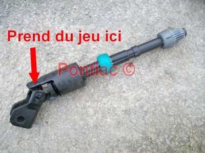

Re: Jeu volant => colonne de direction
Ce n'est PAS,DU TOUT les vis que tu indique... c'est celui qui est SUR le cardan ( pièce qui fait la jonction ENTRE la crémaillère et la colonne de direction... )
Il faut resserré celui qui fixe le cardan SUR la crémaillère... si le jeu est toujours là après resserrage :arrow: cardan HS !..
Sinon voir la photo... pour l'endroit où cela prend du jeu...

A oui en effet, je comprend mieux maintenant (J'en rigole tellement j'ai visé à côté :lol: ).
En fait y a q'une vis alors (voir 2 vis maximum).
Sinon vous avez une idée de ce que ca pourrait couter si il faut changer ce cardan ?
Y pas besoin de changer toute la colonne de direction j'espère.

Bon j'ai regardé tous ça, le "jeu" vient effectivement de l'endroit cité par "pontiac". La pièce est toute rouillé. Ils auraient pu prévoir un soufflet pour protéger ce cardan !
Apparement il y a qu'un boulon qui le tienne à la crémaillère... de ce côté la c'est facile, mais par contre je me demandais si finalement on pouvait pas s'en sortir en l'enlevant par dessous. Après avoir enlevé le boulon quelqu'un sait si ca pourrait sortir par dessous en tirant dessus ??

En fait j'aimerais savoir si ce cardan s'emboite côté conducteur ou si il faut le visser ?
En regardant le photo je comprend pas bien le système ...
Pour enlever le cardan... moteur en place... :arrow: soit descendre le berceau ( en le maintenant avec un cric ) ou soit remonter suffisamment la colonne ( et tout ce qui va avec à démonter... )
Pas 36 solutions...
