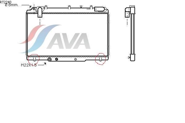

si j'ai l'occasion ,je te ferais une photo de l'emplacement des vis sur un vieux radiateur
Messages : 7114
Re: Changement de ventilateur de refroidissement
une photo ,
l'emplacement des vis est entouré

J'ai bien trouvé 2 vis de 8 mais elles sont plus haut et ca ne sort tjrs pas, qu'est ce qui doit sortir? la platine de fixation des deux ventilos ou la platine et le radiateur de clim?

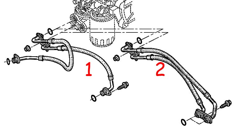

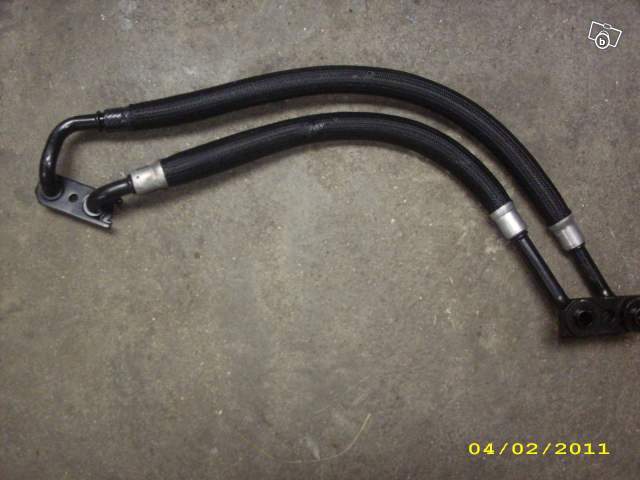

vu ce que tu dis ,c'est une des durites qui arrive au radiateur d'huile
deux modéles existants aussi:
durites radiateur d'huile

ce sont des durites mi souples mi rigides qui se fixent d'un coté sur ce qui pourrait etre une pompe et de l'autre sur une piece parallépipédique située sous le radiateur de refroidissement principal
comment différencie t'on les deux durites sur ta photos ( je ne peux pas l'agrandir :-(

Sur un modèle, les deux tuyaux sont réliés des deux cotés par un "H" métallique, sur l'autre modèle ( le plus ancien ) il n'y a que du coté support de filtre qu'elles sont reliées ensemble ;)
Edit : c'est l'inverse, celle avec les 2 H est la plus ancienne ;)
Messages : 7114
une autre photo pour etre plus claire 8)
Une image des deux valant plus que 36 000 explications :

à priori c'est la une qui a laché pres de la bride, ca va encore me couter bonbon j'imagine :x
