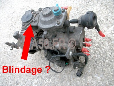

bonjour a tous
je suis a la recherche de plan pour demonter le couvercle de ma pompe a injection qui fuit suite a la suppression du blindage et l antidemarrage sur l electrovanne d arret.en fait il y a une vis qui maintien ce fameux couvercle qui a casse donc il faut que j enleve ce dernier pour essayer de sortir le reste de la vis et la remplacer.
le probleme c est que je ne connais vraiment pas les pompes a injection.
merci de votre aide.

Un conseil... si tu connais pas
PAS TOUCHER
Sous risque de changer carrément la pompe...
Je pige pas pourquoi enlever le couvercle pour virer le blindage...
je le fais régulièrement et n'y touche pas !...

Le blindage à été fait à l arrache par l ancien propriétaire du coup une vis péte et bien sur ça fuit
C est pour ça le couvercle de la pompe n a rien

Ok donc le couvercle n'est encore enlever...so espace. a écrit :Le blindage à été fait à l arrache par l ancien propriétaire du coup une vis péte et bien sur ça fuit
Pour virer la vis ( enfin le goujon maintenant... )

Avec tourne à gauche pas d accès possible .
C est la vis qui est à l arrière droit de la pompe voire la photo

so espace. a écrit :Avec tourne à gauche pas d accès possible .
Par contre il manque 2 vis sur la capsule... ( ?? )

Non la vis est en dessous de la capsule et même en dessous de la durite transparente en haut à droite sur la photo.
Je prendrai une autre photo demain et je marquerai l emplacement de cette saleté de vis

... et ça fuit exactement où

Ça fuit en dessous de l arrivée de gazole la durite transparente en haut sur la photo.
Je prendrai demain une meilleure photo.

.... donc ça ne fuit pas au niveau du couvercle.
... en effet une photo adéquate serait sans doute un gros +
... en conséquence pas tout comprisso espace. a écrit :bonjour a tous

J'y pense... les 2 vis manquant sur la capsule LDA... j'espère que le gars n'a pas confondu le blindage de l'antidemarrage avec le potentiomètre de charge...

Le blindage se trouve de l autre côté de la pompe il cache l electrovanne codé.je vais de ce pas prendre la bonne photo et montrerai la vis qui est cassé.

.... pourquoi sur ta photo il manque 2 vis pour la fixation du couvercle

les deux vis qui manque c est moi qui les ai enleve.TheStone a écrit :.... pourquoi sur ta photo il manque 2 vis pour la fixation du couvercle
j ai enleve aussi le potentiometre de charge pour voire comment ca se demonte.
comme je le disais plus haut un tourne a gauche c est pas possible vu la taille et l emplacement de cette vis.
donc oblige d enlever le couvercle de la pompe c est a dire potentiometre de charge , capsule pneumatique etc...
des idees

De plus... elle est encore en place... cela ne facilite pas du tout le travail...
Mais POURQUOI !!! il a était toucher a cette vis !!
encore un sacré "bouineur" !!
Effectivement... là où elle est placée... pas évident... et pas d'idées... au pire des cas... tu peux tenter de laisser comme çà... et voir s'il y prise d'air...so espace. a écrit : comme je le disais plus haut un tourne a gauche c est pas possible vu la taille et l emplacement de cette vis.
