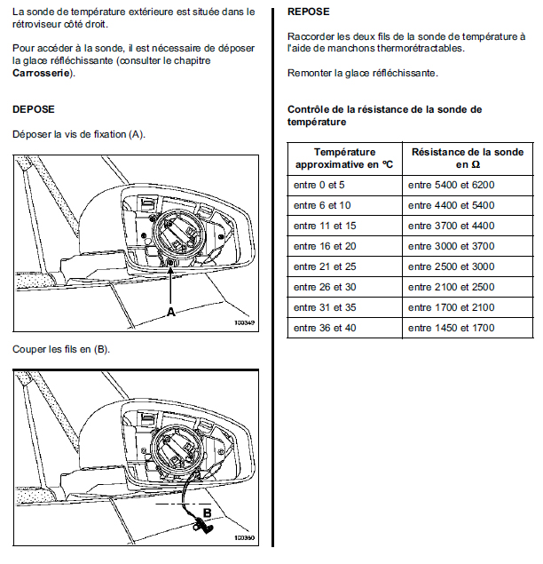

Sur un 4, la sonde ne dispose pas de connecteur, il faut couper les 2 câbles, faire 2 soudures et les isoler (on accède à la sonde en déposant la vitre du rétroviseur).
Pour vérifier si c'est bien la sonde qui est en cause, il suffit de la remplacer par une résistance de 3 000 ohms. La température affichée devrait alors être comprise entre 16 et 20°

Voici ce qu'indique la notice technique

Il est également possible que le problème provienne d'un câble coupé dans le faisceau de la portière (gaine cannelée en caoutchouc noir).
