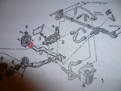

voila je pense que c'est ce joint que j'ai entourer en rouge qui a lacher
je vais verifier demain , je vous tiens au courant
Re: pompe a eau ?
Il est à moins de 5 € chez le losange ;)

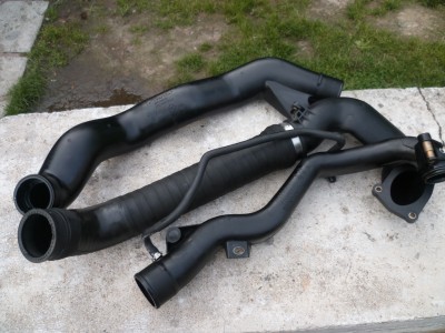

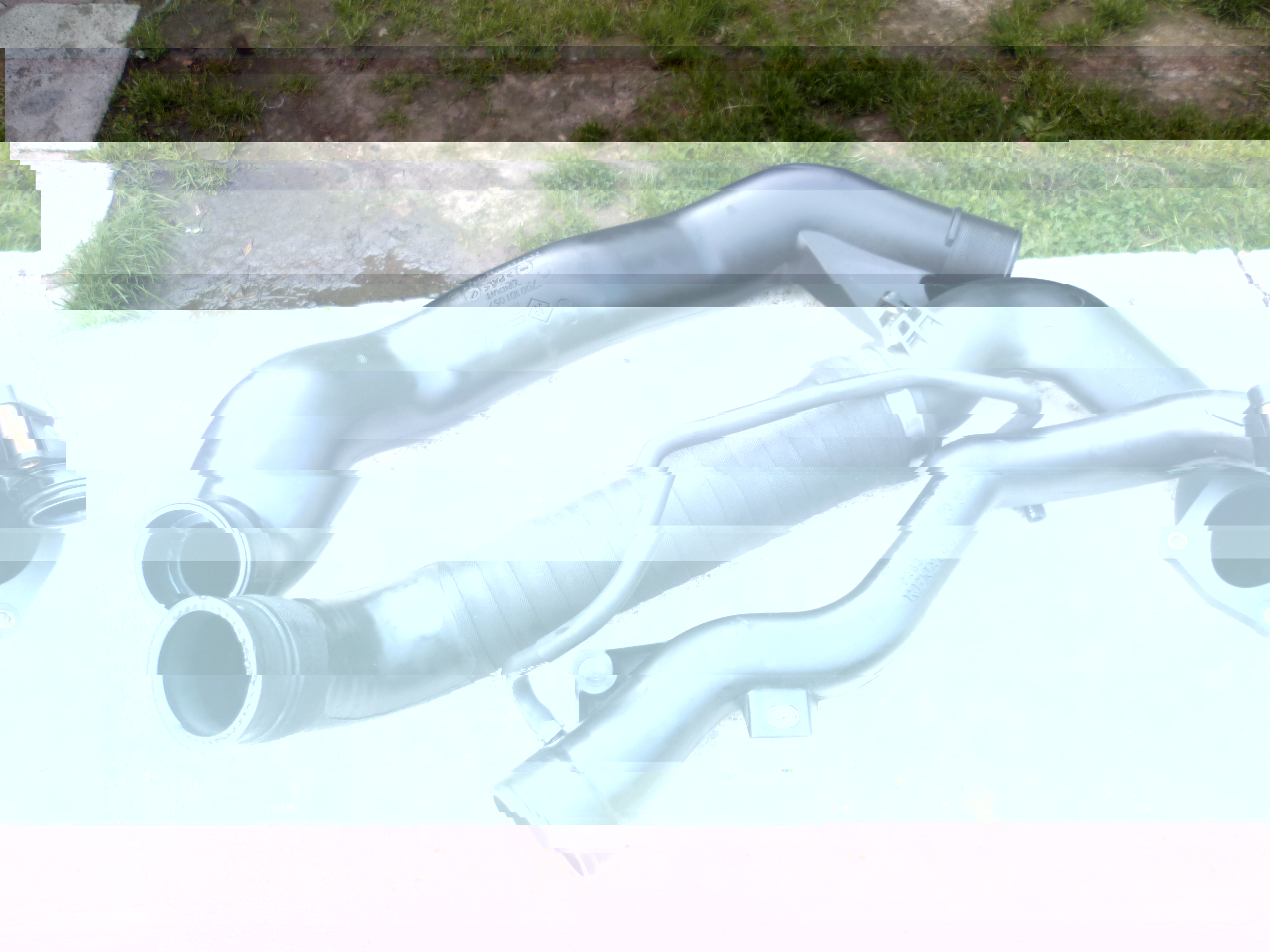

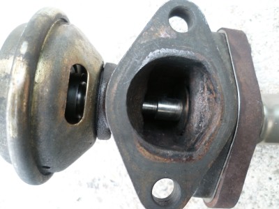

j'ai decaper la vanne egr que j'avais d'avance ainsi que toutes les duritres du circuit d'air et du turbo !!!
place aux photos :

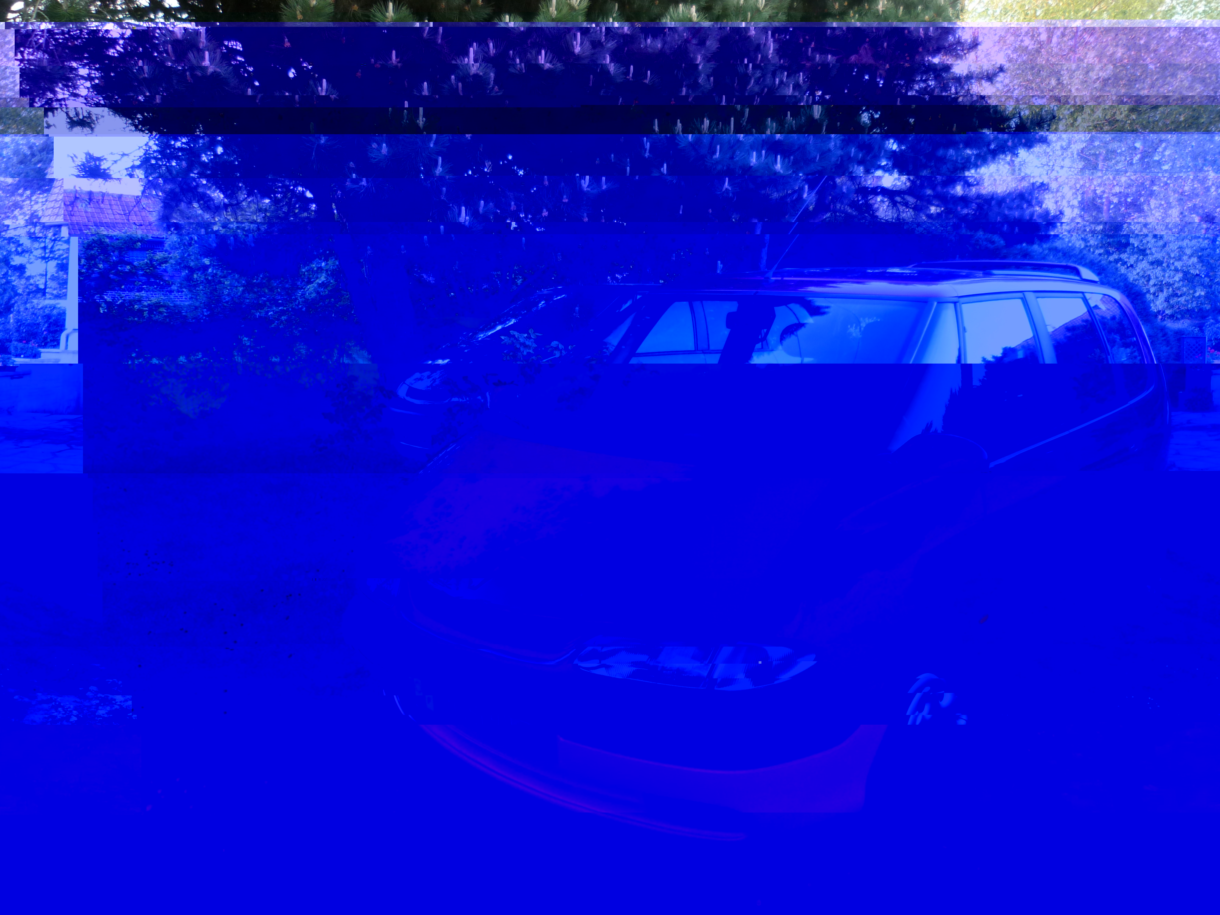

sur chandelles
sur chandelles
vanne egr décaper

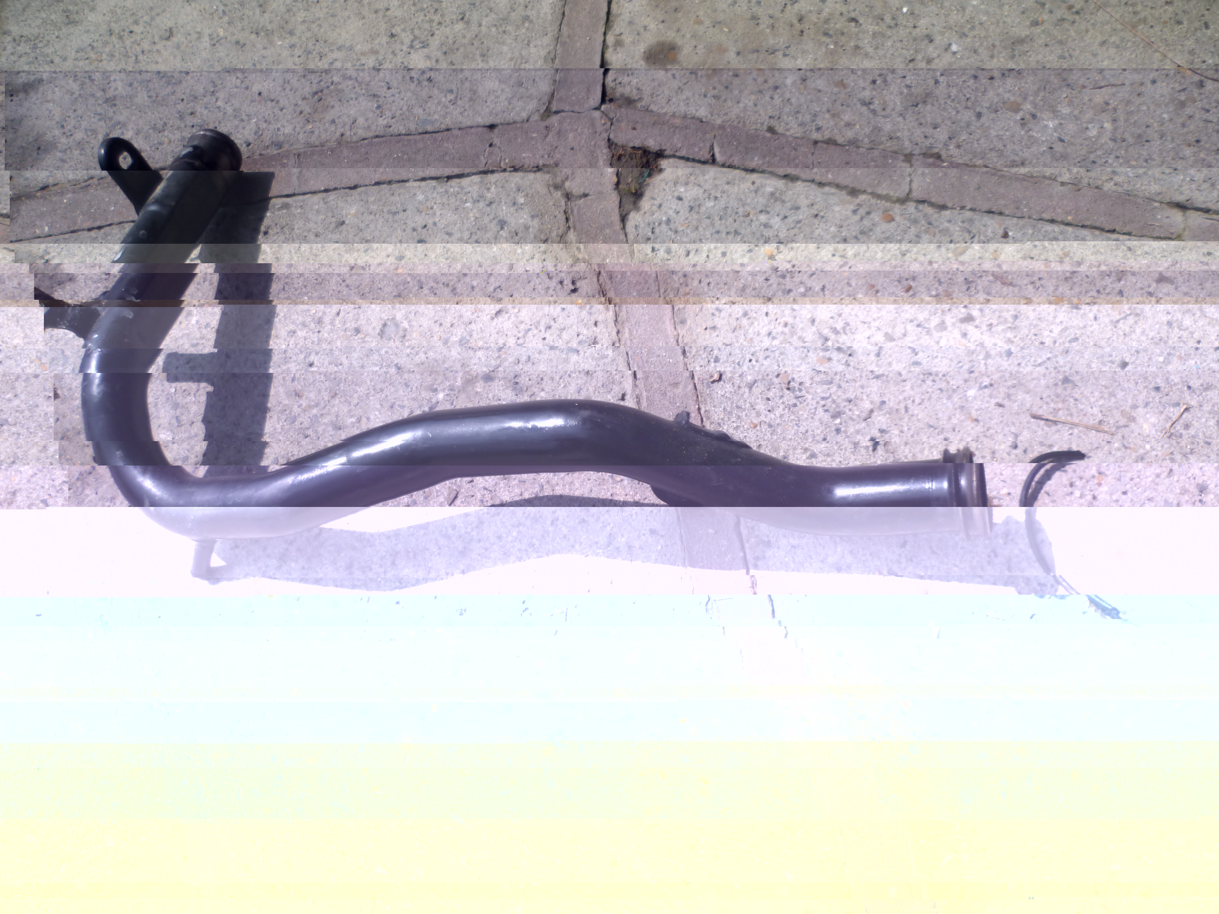

durites rigides nettoyées

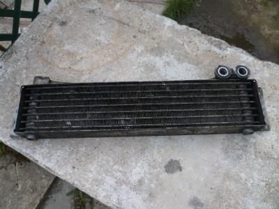

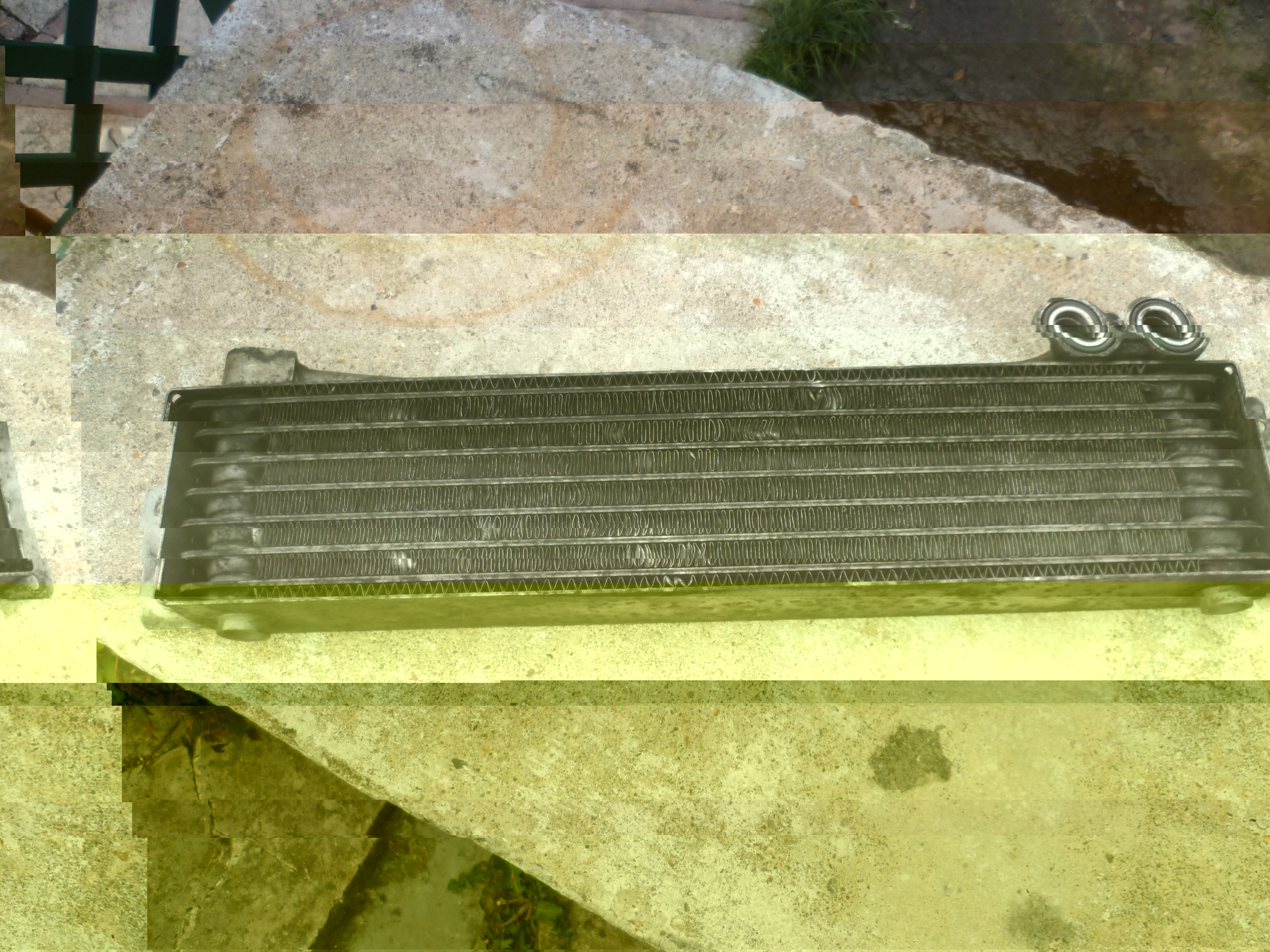

radiateur d'huile nettoyer

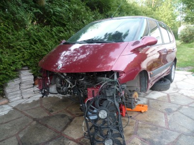

j'ai commencer par le dessous pour changer ce fameux joint mais il n'y a aucune place !! alors d'un coup je me suis dis : il doit etre fiable pour partir cet été donc aller je me lance
pour la depose du moteur !!!!!! et de ce fait je trouve quelques anomalies a droite et a gauche !!! le plus mechant , le cardan coter passager hs !!!! donc demain je vais aller voir si c'est dispo !!

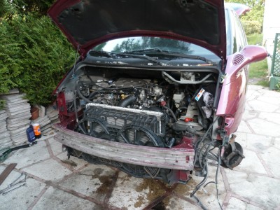

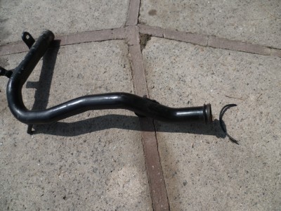

bon voila effectivement le joint etait triste

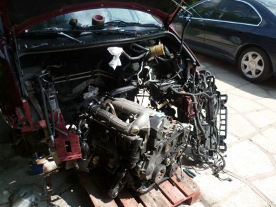

ce soir le moteur est remis en place
etat du joint
etat du joint

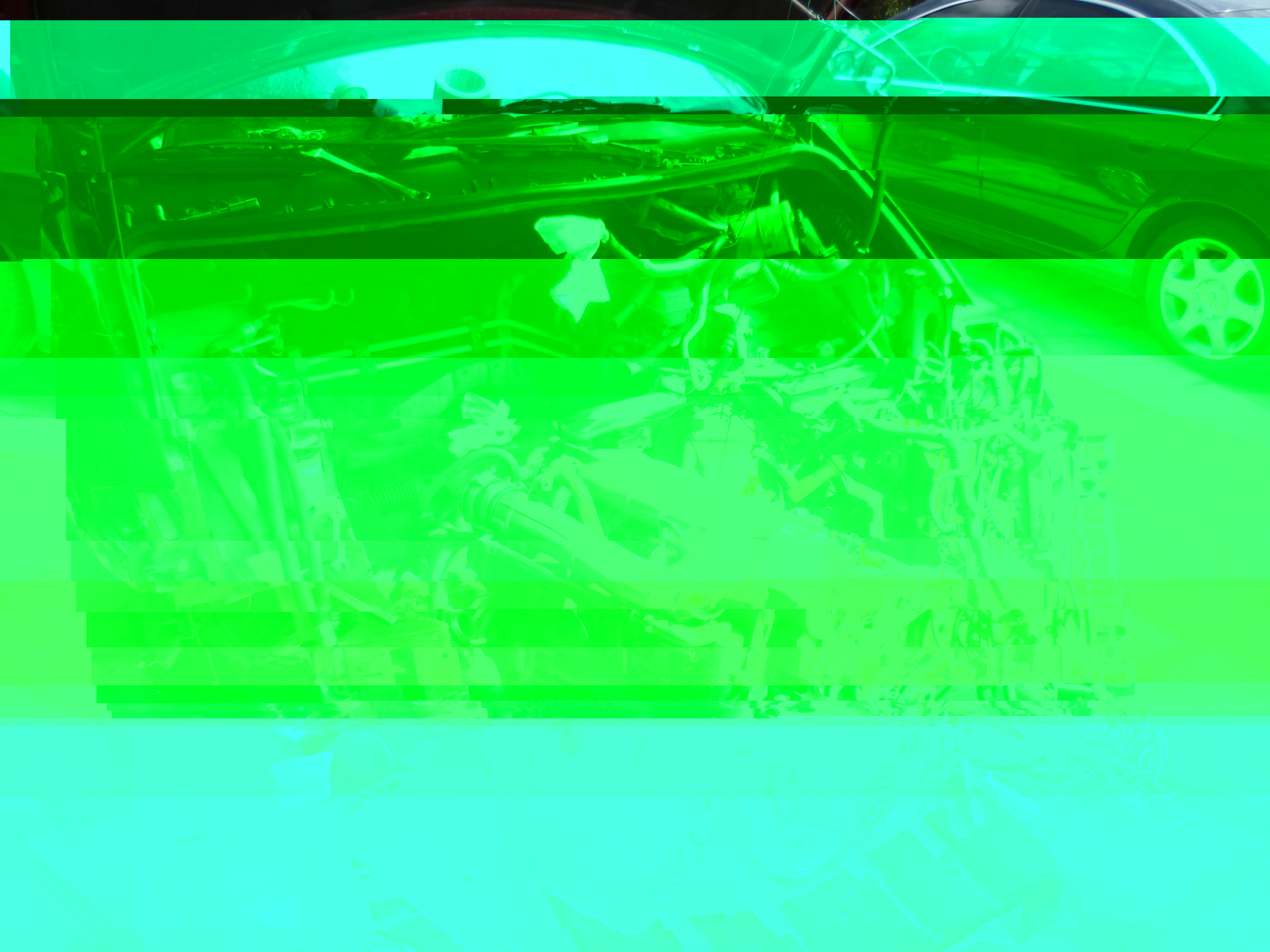

moteur deposer
moteur deposer
moteur remis en place

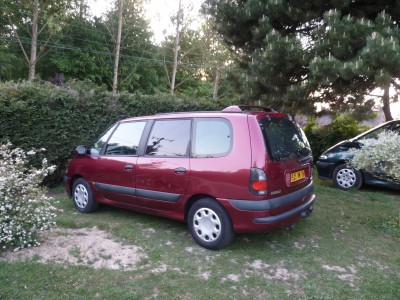

j'ai monter le comodo de mon 2.0l vert que tu vois sur les photos et la les cligno fonctionnent !!!
