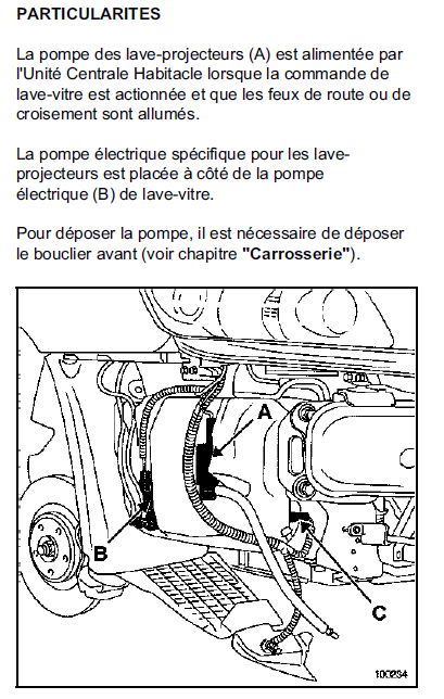

Même en retirant cette trappe sous le bouclier, on n'a pas accès aux pompes...
Voici un extrait de la RT :

on voit bien cette trappe sur ton image, je commencerai quand même par là pour voir si le fil d'alimentation n'est pas tout simplement déconnecté (je peux toujours rêver :mrgreen: )

J'ai ouvert la trappe sous le bocal lave glace. Il y a un bon accès au capteur de niveau, mais un mauvais accès aux pompes. J'ai simplement pu sentir à l'aveugle que ma pompe de gicleurs était bien connectée électriquement. Le compartiment moteur de ma voiture fait très sain, ce serait vraiment pas de chance d'avoir la pompe HS. A la prochaine vidange, je demanderai à mon agent de vérifier à la valise que la fonction est bien activée.
Me pencher sous la voiture m'a permis de voir que la partie en plastique noir au-dessus du jonc chromé était en partie déclipsée suite san doute à un léger choc lors d'une manoeuvre pour se garer. Les 3 parties du jonc chromé sont maintenant parfaitement alignées :D !
