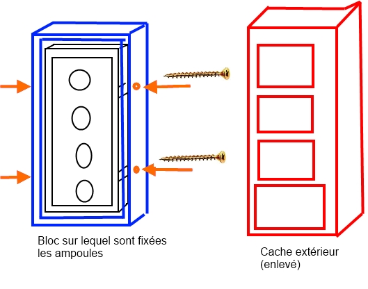

J'ai vu, à l'intérieur d'un sujet très général, que qlq'un a le bloc des feux arrière qui se détache. La réponse faite ne m'a pas semblé pertinente.
Cela m'est arrivé récemment, et voici ce que j'ai fait :
Après avoir enlevé le cache extérieur (2 vis), on remarque que le bloc sur lequel on fixe les ampoules dispose de 4 "doigts" qui se clipsent sur un cadre. Ce cadre peut être grignoté, et ne plus permettre aux 4 doigts de s'accrocher dessus.
J'ai donc fait 4 trous avec une mèche d'environ 3mm (2 trous en me mettant sur le côté de la voiture, 2 trous en me mettant dans le coffre, c-à-d des trous dans le sens perpendiculaire à la marche) en perçant le cadre ET le bloc-ampoule au niveau des doigts. Et j'ai fixé le tout avec des vis à bois de couleur jaune, de 30mm de long environ.
A chacun de voir le bon diamètre et la bonne longueur de vis.
Il faut y aller doucement pour ne pas tout casser, les parties en plastique étant fatiguées.
Le cache extérieur se plaquant dessus, la réparation ne se voit pas.
Si cela peut aider...

A défaut d'image, voici un schéma... De fait, c'est une Espace I / Phase 2.
