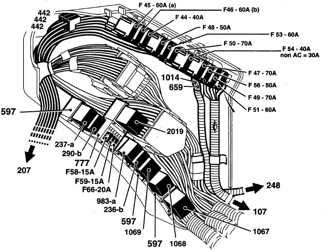

Re: Phares qui ne s'éteignent pas
Il reste une solution , relais 237 ou 290 ... ce sont les deux au dessus des fusibles des feux (en remontant vers l'habitacle) dans la boite fusibles coté moteur ;) . Un des deux a peut être collé ou charbonné
Si tu as une RTA ils correspondent même si le faisceau de la RTA est pour les non multiplexés alors que tu l'es ;)
Tout pour moi, j'aurai du vérifier ... les emplacements sont différents . Fies toi à ceux là :
