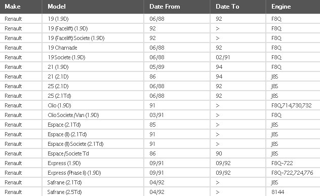

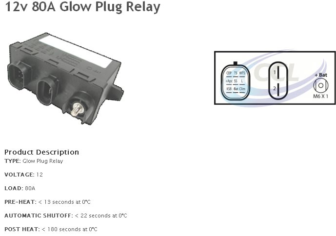

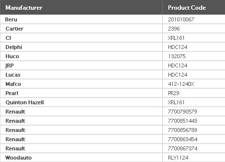

                  Re: référence temporisateur
                  Avant tout, merci de renseigner ta signature pour le bas de tes messages . (et relire au passage ce qui est dans le lien du bandeau rose en haut de la page )
                  En faisant un peu de recherche sur le net, tu aurais trouvé ceci ... et aurais vu qu'il y avait des équivalences ;) :
                  http://www.currentcare.co.uk/Products/r ... 0-124.html
                  Donc, zen , c'est une ref équivalente ;) :
                  Merci à Nathan aussi de ne pas crier ... ;)

                  pub2n a écrit :Bonjour
                  ok merci donc il est bon alors :)
