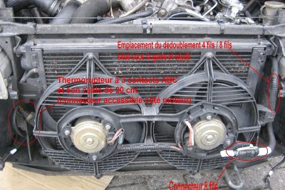

bonjour à tous,
quand mes ventilateurs se mettent en marche, le fusible du thermocontact (et de la fermeture centralisée) saute. j'ai changé plusieurs fois le fusible (en été). je pense donc que c'est le thermocontact qui fait tout sauter. est-ce facile à changer?

Ou un/les ventilo(s) grippés :!:...
Parfois il ne faut pas chercher bien loin... la réponse est là... juste là... au bout du nez... :wink:

A bon? Et ca se repare ca? Ou bien faut il les changer...

Re: thermocontact de ventilateur
m.dubo a écrit :A bon? Et ca se repare ca? Ou bien faut il les changer...
Si grippé :arrow: a changer...

:idea: .... fais un essai, cette fois ci avec une inondation de WD40, ça peut dépanner dans l'attente d'un changement :wink:

bref, si tu as de la chance que apres WD40 elles sont en fonction, c'est obigatoire de les demonter/nettoyer/graisser, sinon, acheter des autres de seccours. chose qui me semble normale d'avoir une paire de seccours...

coucou. mes ventilateurs tournent à la main...
j'ai demandé conseil à mon garagiste et, effectivement, la solution était là, sous mes yeux!
le cercle rouge montre la partie tranchante et l'autre cercle rouge montre le cable qui venait s'y frotter (un des trois fils est à nu)...

.... content pour toi, un grand classique :wink:
.... puisque tu es sur ce branchement, regardes l'état des cosses à l'intérieur :?:

Bonsoir à tous,
Pendant que j'y suis, petite question, sur le 2,1 TD (sans clim) y'a une ou deux vitesse de ventilateur de refroidissement ?? (je pense à ça à cause de la sonde 3 contacts alors que sur mon espace, jamais une seconde vitesse ne c'est enclenchée...)

Alors là...
Çà !.. cela fait parti des aléas sur les chaines de montage...
Certains n'ayant pas la clim ont 2 vitesses d'autres non... normal quoi !! :roll: c'est l'Espace !! :lol:

A priori,3 fils (et pas 3 contacts) au thermocontact donnent 2 vitesses. mais il faut que les 2 ventilos soient bons et bien branchés(voir le
connecteur...) car en petite vitesse,ils sont branchés en série.(donc 6V chacun) En grande vitesse,ils sont en parallele.(12V chacun)
