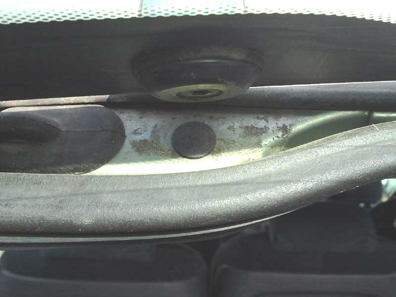

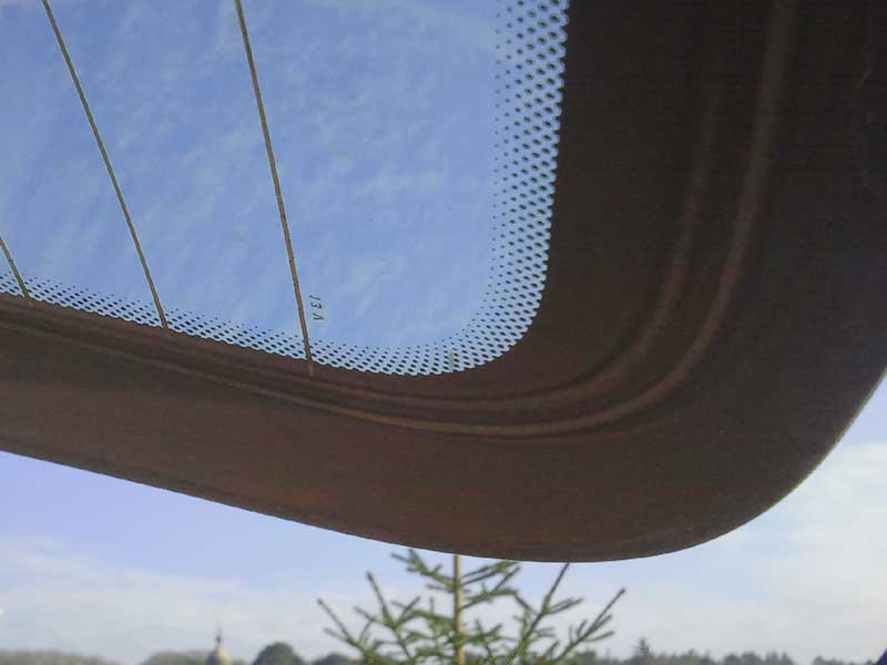

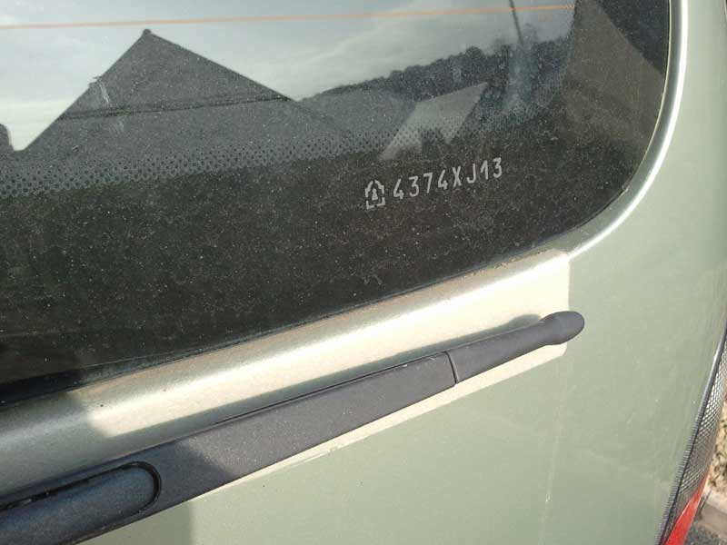

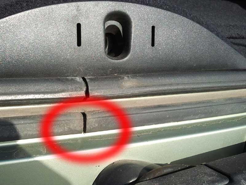

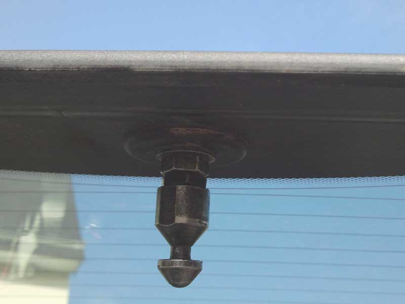

Cela fait cher du joint, je te l'accorde... je t'ai fait quelques photos, j'ai la voiture aujourd'hui pour aller voir le Scenic au garage ...
Voila ce que cela donne sans le joint collé à la vitre :
Pas grave pour l'immat du gravage, le véhicule est compacté depuis longtemps ...
Les obturateurs à rendre étanche:
Il faut vérifier par contre que l'eau qui passe entre les deux joints de hayons puisse bien s'évacuer : il faut laisser cet espace entre les deux bouts de ce joint propre et écarté ;) :
Et je n'ai aucune fuite d'eau qui rentre dans le hayon, le joint qui se décolle ne vient plus se mettre en travers de l'autre et du coup laisser passer de l'eau, et pour finir, il n'abime plus la peinture de l'encadrement par frottement ;)
Edit: photos prises ce matin ... il faut beau en Bretagne hein :) :)

pub2n a écrit :Cela fait cher du joint, je te l'accorde... je t'ai fait quelques photos, j'ai la voiture aujourd'hui pour aller voir le Scenic au garage ...
Le mien est pareil, pas de joint, et pas de fuite. pas de frottement... c'est même plus joli je trouve!
