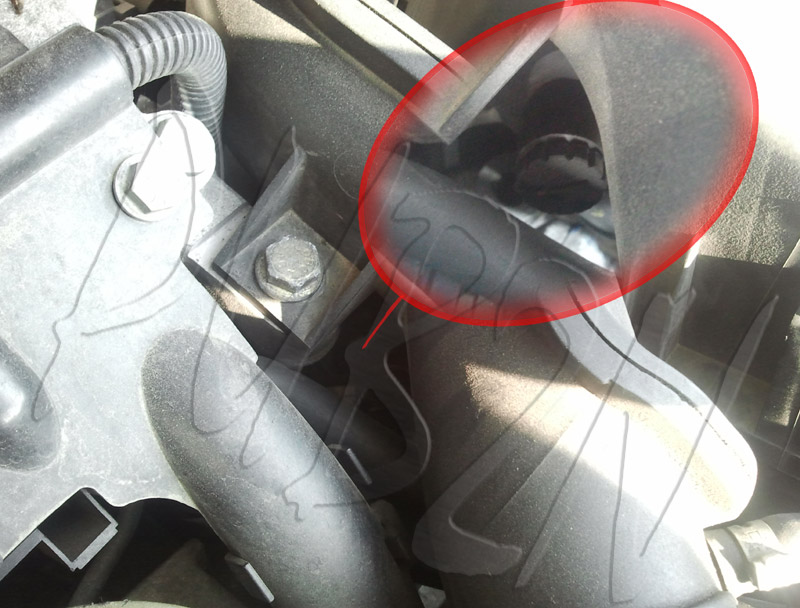

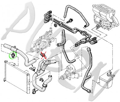

En fait en bricolant près de la durite celle qui passe juste en dessous du tuyau de raccord plastique d'admission , je vois une vis de purge avec un peu de saleté dessus en voulant nettoyer pouf la vis c'est cassée en deux laissant l'autre bout dans le tuyau heureusement qu'il n'y a pas de fuite , me rendant chez renault je lui demande la vis de purge pour le tuyau intermediaire , il me sors sur le shéma dialogys ci joins un thermocontact !!! pouvez vous vérifier vous aussi si vous avez bien une vis de purge comme moi et non pas un thermocontact , ca me parait assez louche pour le coup il est même venu constaté sur mon camion .
cette hisoire est assez étrange il y aurais donc un thermocontact a cet endroit ? ou alors le shéma est t'il érronné ? merci pour votre participation .
pièce entouré en noir.
a ce niveau la
je me suis permis de prendre la photo du moteur a pub2n qui montre au mieux la durite merci à toi :) .

De mémoire pas de vis de purge a cet endroit... mais plutôt une sonde pour la clim...
Il y a clim ou pas ?

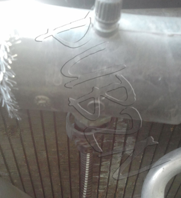

Je te confirmes bien que ce schéma est erroné, il manque en plus des tuyaux ... je pense en particulier à un petit en haut du radiateur de refroidissement.
Voici le schéma corrigé pour 1999 :
On retrouve ces bouchons sur les durits allant aux aérothermes de chauffage .
En espérant que cela te serve ;)
