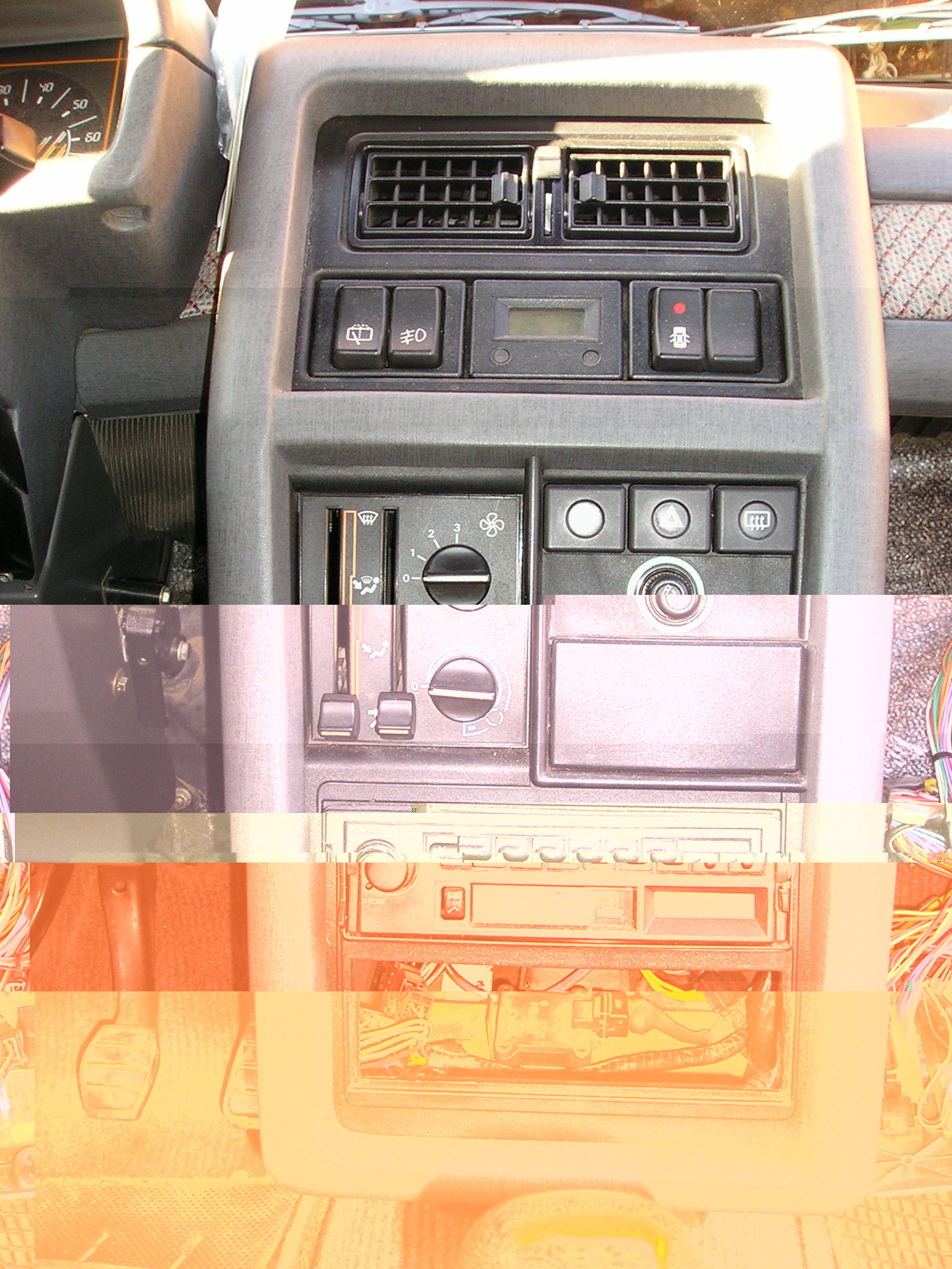

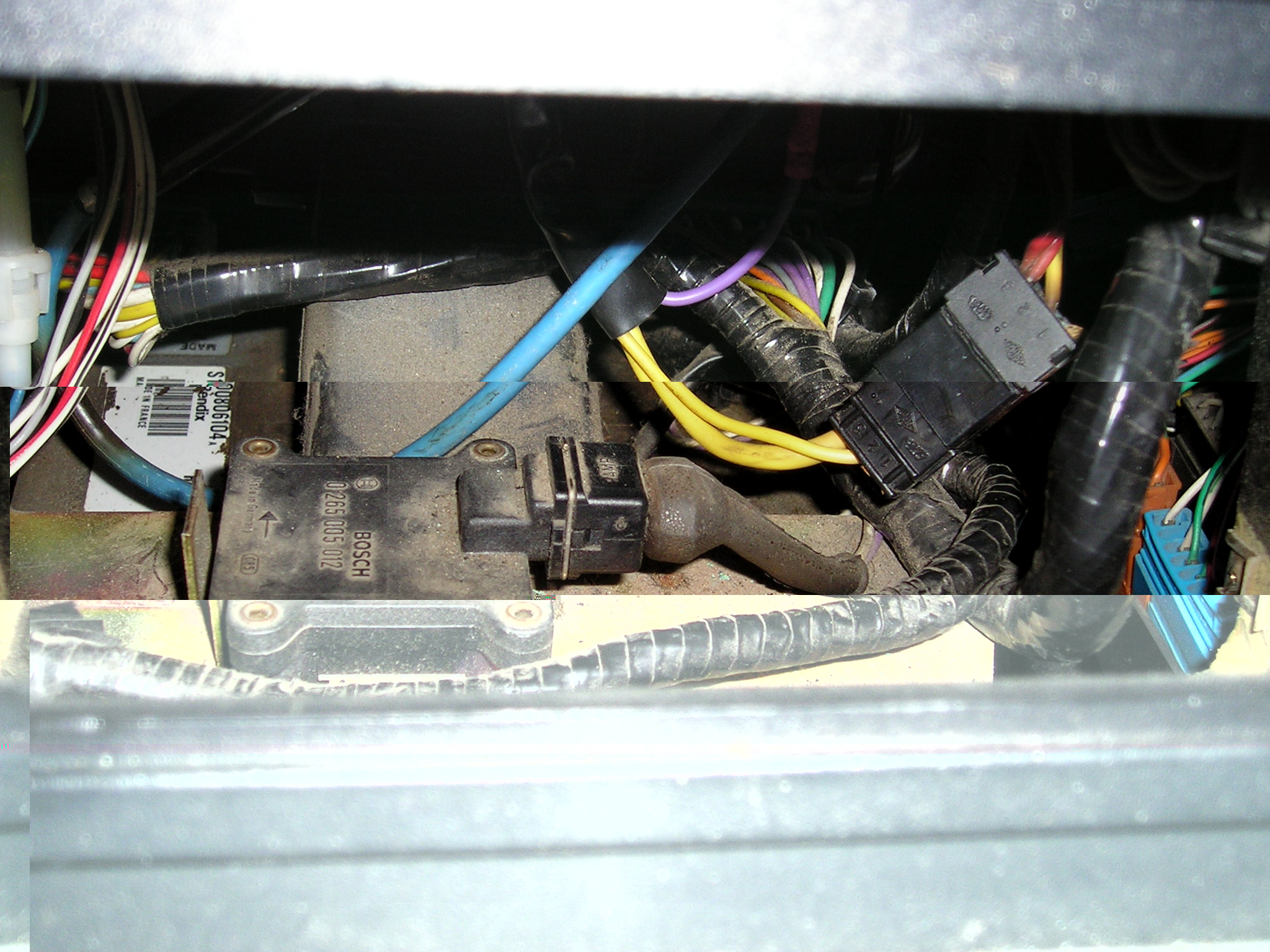

Aujourd'hui mise à jour d'une panne de ventilation survenue en novembre dernier dans le sud , et il me fallait la ventilation car transport de personnes donc beaucoup de bué . . Aprés recherche ( toujours les schémas avec moi si je suis loin de chez moi . . C'était un connecteur brulé , dépanné avec une cosse bord à bors . . Bon quelques photos :
ça se passe la dessous

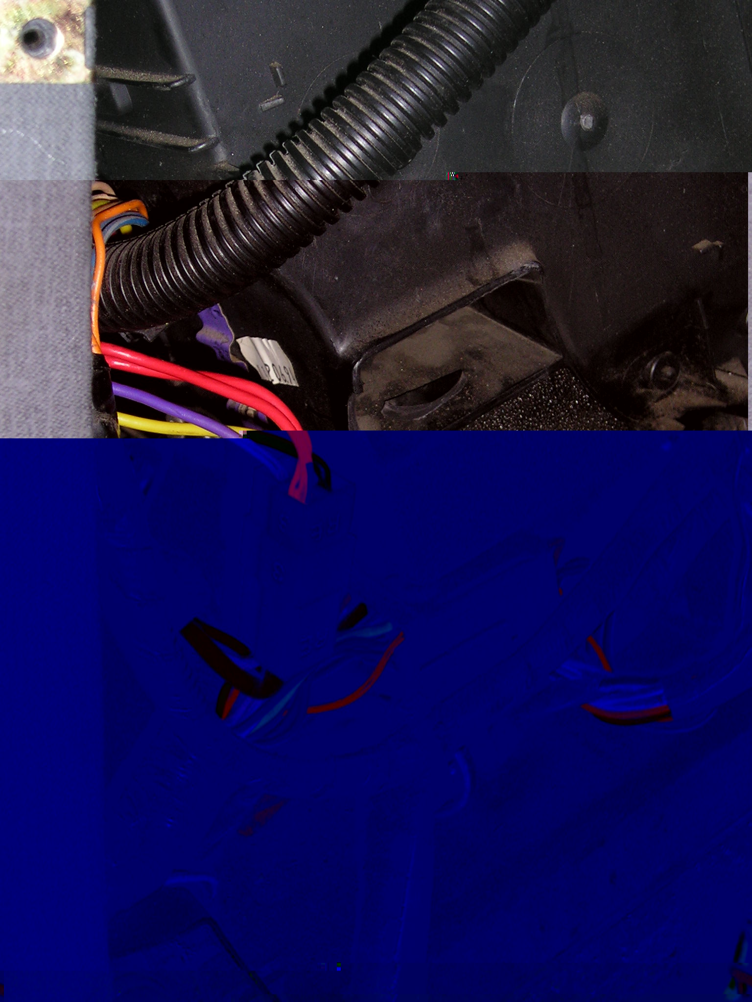

De plus prés , le connecteur au fils jaunes

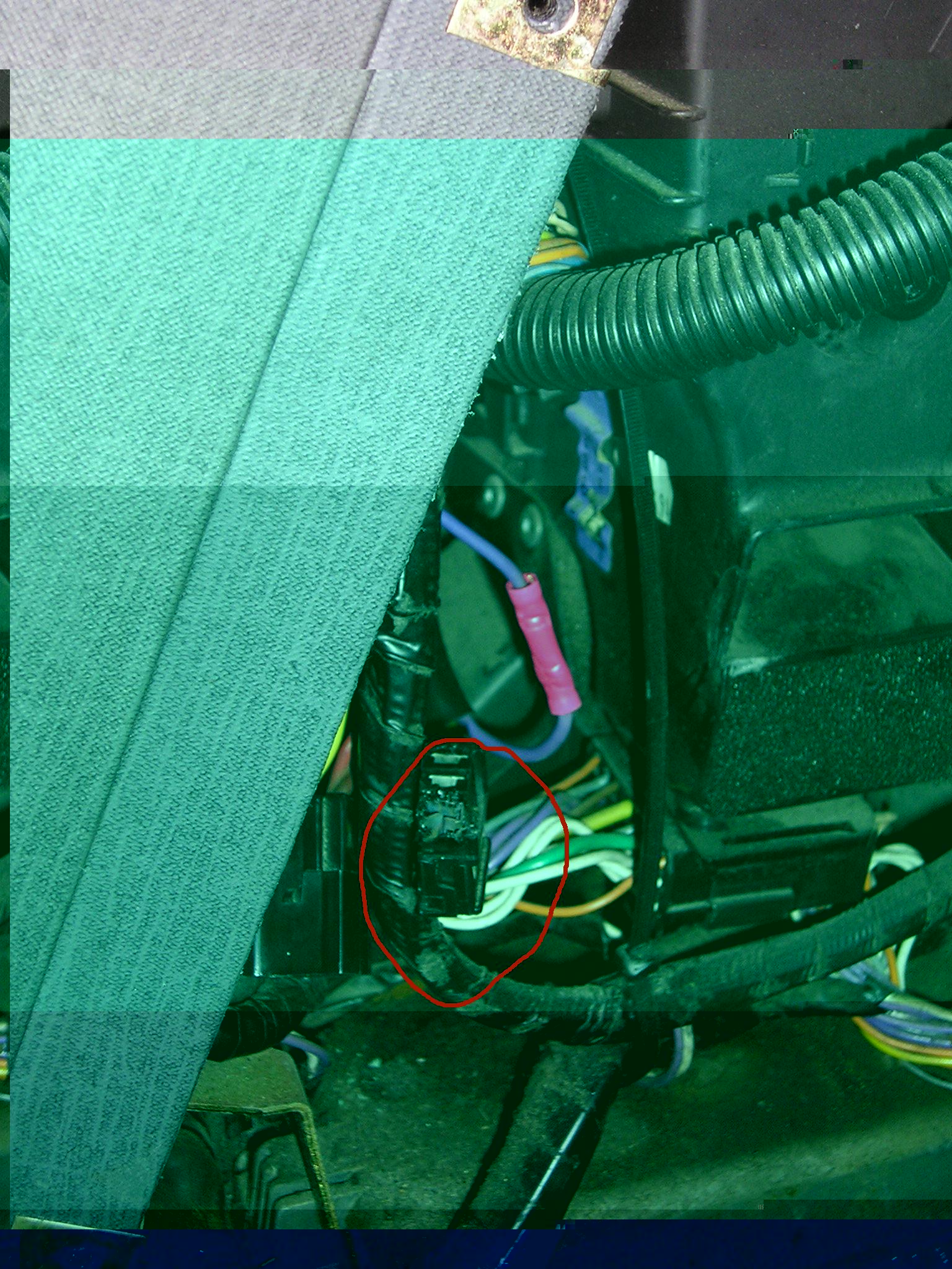

Détaille dans le rouge et la cosse rouge comme dépannage
Voilà c'est réparé

. .C'est juste pour montrer le matériel utilisé , de matos PL . .J'ai biensûr tenté d'avoir le connecteur d'origine mais là c'est une autre histoire . . Devant l'empleur de la tâche , nous , les magasigniers (des copains ) et moi , avans renoncé . . Pour les fiches dans le connecteur , y avait pas de pb . .Nous avons même retourné un carton d'1/2 m3 de faisceau en rab , mais pas de chance que du matos rescent . . Alors direction le stock perso . . Le marquage correspond aux données sur le schéma Renault
