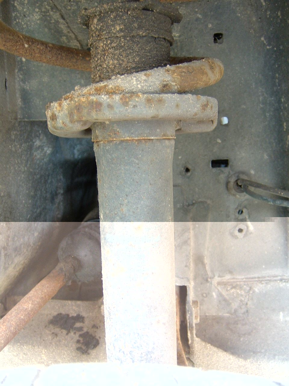

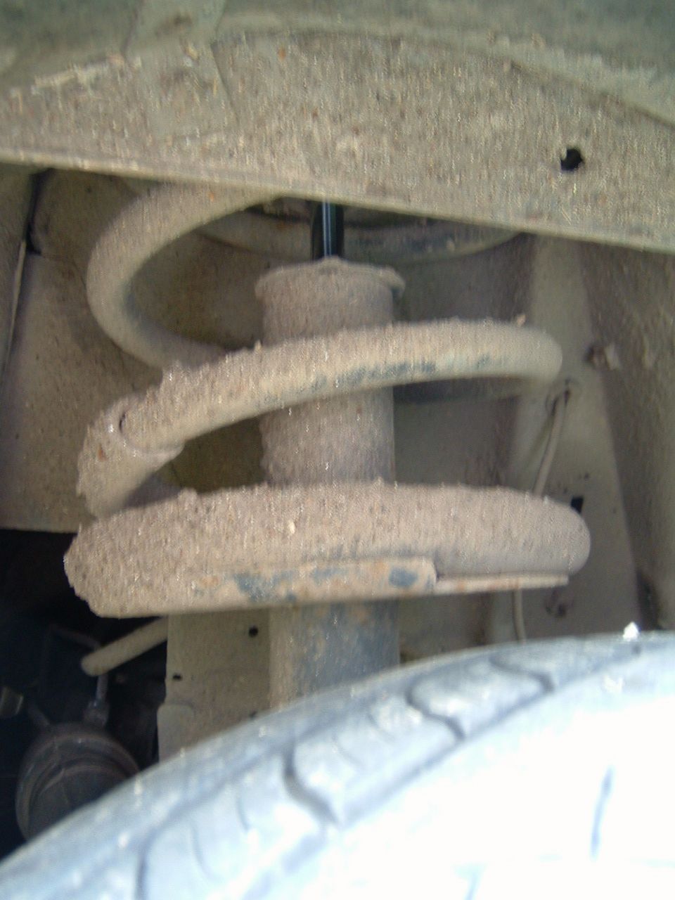

Messages : 13718
Re: amortisseurs 1984 du châssis 1 à 5812
Si tu changes amortisseur, ressort et coupelle tu peux monter le modèle d'après le n°5812
J'en suis sur parce que sur mon I, il y a un modèle de phase 1 d'un coté et un modèle de phase 2 de l'autre !
Les photos ne sont pas terribles mais explicites !
Phase 1
Phase 2 : 60 25 006 536
