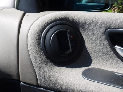

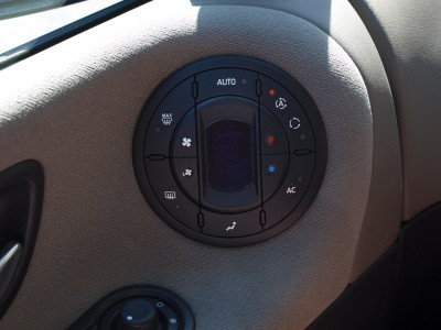

bonjour a tous
donc j'ai regarder les fusible dans la boite a gant droit sur le tableau, pas de souci cet bon.
photo de l'afficheur contact mis, le petit voyant rouge bien allumer.
merci pour vos réponses.
Marc. :wink:

marron glacé a écrit :Tes petits voyants fonctionnent ? Et le reste ? Si tu arrête / démarre la clim, si tu mets de la ventilation (à l'aveugle), le système répond-il ? Est-ce "juste" une perte de l'éclairage du l'écran ?
hello,
sur la photo juste le petit voyant d'allumer, donc plus aucune commande tout éteint, cet après-midi comme dit plus haut je vais au garage lundi, quand suis rentre le petit voyant éteint :(
a suivre.
Marc :wink:
