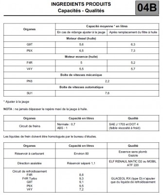

Bonjour,quelqu'un peut il me confirmer la quantitée d'huile necessaire pour la vidange du 2.0dci 175 soit 8,2 l avec remplacement filtre .

D'après la RTA de Laguna pour le M9R c'est 6.5 avec changement de filtre et 6.2 litres sans.
Selon moi ils ont les mêmes carter,donc quantité identique.
C'est confirmé un peu partout sur le forum en cherchant bien

bonjour,
moi j'ai que sa mais je sais pas si sa correspond a ton véhicule
