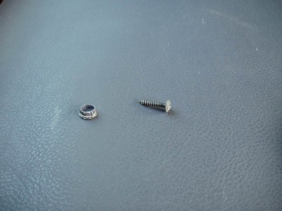

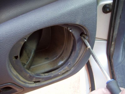

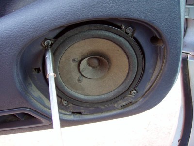

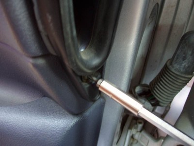

- Pour l'image 6, il faut un petit embout Torx CR-VT-9
- Pour les autres vis, un embout Torx TX20
Allez on dévisse et on met de côté le petit triangle noir annoté 8 (il est juste clippé) :

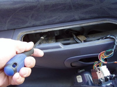

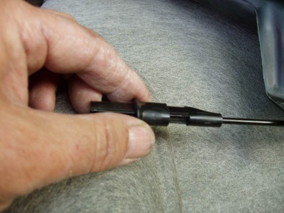

On décroche la tige de serrure :
- soulever un peu la garniture et l'écarter de la partie haute du cadre de porte afin d'accéder au crochet d'ouverture manuelle
- décrocher la tige de son support coulissant (ça va libérer complètement la garniture du cadre de porte)

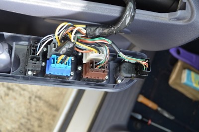

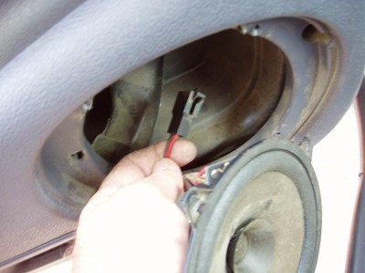

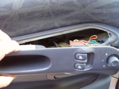

On débranche les connecteurs :
- Haut-parleur
- Commandes de lève-vitres, rétroviseurs

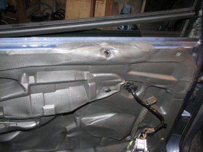

Finir la dépose de la garniture de portière et récupérer le lèche vitre qui est resté normalement à sa place.
On a accès maintenant à :
Faisceau électrique
Arrêt de portière
Serrure et poignée
Moteur de vitre

Connecter le haut-parleur
Faire passer les connecteurs dans le trou de la garniture

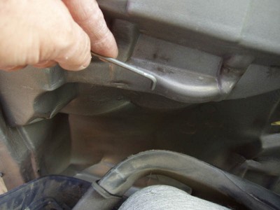

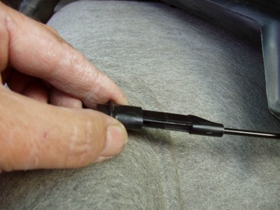

Entrer sa petite main pour décrocher la tringle d'ouverture manuelle de portière ...
... en coulissant sur son axe cette petite pièce en plastique.
Voyez comment elle coulisse !!

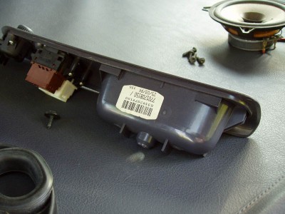

Voilà, on se retrouve avec, dans l'ordre du démontage au dessus, les pièces suivantes ...
et ça.
et ça.
et ça aussi ...
et ça aussi ...
et encore ça
et encore ça

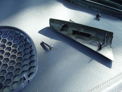

- Il n'y a pas besoin de démonter le caoutchouc de passage d'air latéral. (photos 8, 9 et 10)
- :idea: Décrocher la tringle d'ouverture de portière avec la plus grande attention. (photos 17, 18 et 19)

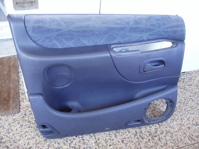

- Déposer la garniture maintenant libérée en l'écartant du cadre en bas, puis en la soulevant dans cette position oblique.
- On se retrouve avec ces pièces qui ont étés démontés pour la dépose. (photos 21, 22, 23 et 24)

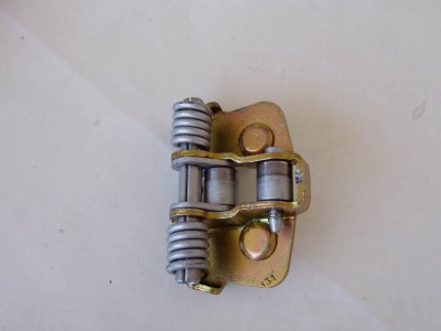

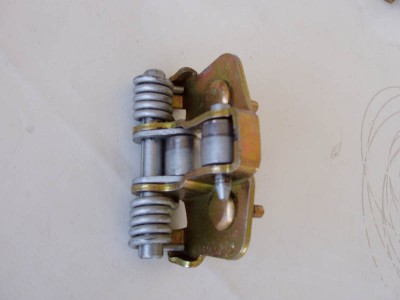

- J'ai profité de la manip pour échanger la pièce mécanique avec ressort servant au blocage (deux positions) de la porte quand on l'ouvre. (photos 27, 28 et 29)

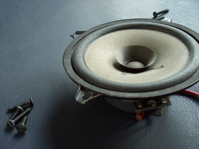

Euh !
Pourquoi déposer l'enceinte ?
C'est pas utile, on peut la débrancher une fois la garniture déposée.
4 vis en moins à déposer :mrgreen: ( ou à perdre ;-) )
Et pareil pour le joint de l'aération, pas utile de la déposer !
J'avais fait il y a peu l'inventaire des vis à déposer. J'en suis à 6 de moins que toi :mrgreen: je sais je suis feign.... Non en fait j'optimise mon temps :-)

oliv_77 a écrit :Euh !
Bonjour Olivier,
Dans mon propre cas, le haut parleur tient aussi la garniture sur la portière.... :roll:
Bonjour Olivier,
Alors la tu m'étonne !
Il y a une vis sous le cache qui tient la garniture dans mon cas
Encore un exemple de ce qui a été fait sur nos espaces ! Du grand n'importe quoi quant à l'homogénéisation des pièces et montages !

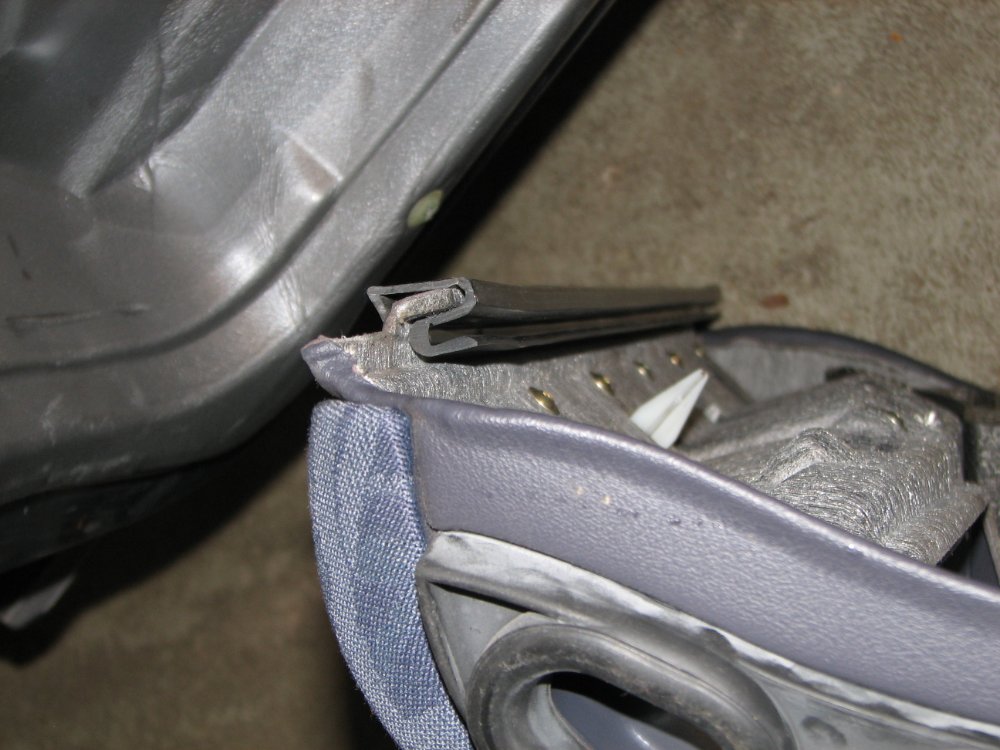

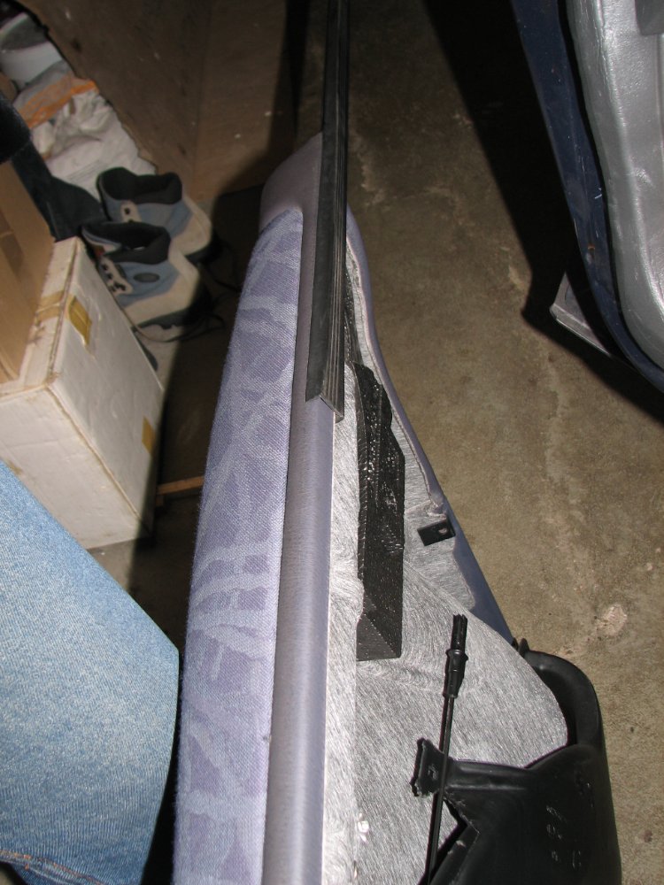

Voici quelques photos pour illustré mes propos:
Baisser la vitre.
Enlever la lèvre caoutchouc de la portière:
Placer la lévre sur la garniture de la portière en la faisant coulisser:
lèvre en place sur la garniture, la lévre étant plus courte, l'aligner comme sur la photo.
Il ne reste plus qu'à réemboiter la lèvre/garniture sur la portière

Sinon, petite précision pour les Espaces équipés de 4 vitres électriques :
1 connecteur pour réglage rétros, 1 connecteur par vitre et un connecteur pour le verrouillage des 2 vitres électriques arrières

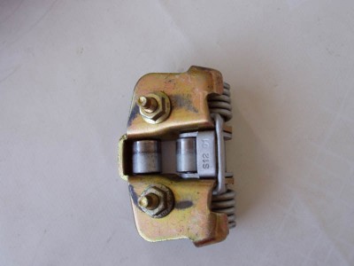

Je dois aussi changer le mécanisme ressort qui maintient la porte ouverte.
Pas de problème pour moi pour démonter l'intérieur de porte ... j'ai déjà fait plusieurs fois !
Questions :
- quelqu'un a-t-il trouvé ce mécanisme à ressort en dehors de chez Renault ?
- Histoire de pas payer le prix fort ?
- Sur Internet ?
- En Casse ?
- Prix de la pièce ?
- Référence ?
Merci de votre aide
Maintenant en Citroën Grand C4 SpaceTourer Shine Puretech 180cv EAT8
VENDU Espace III Phase 2 2002 Privilège - 2,2 Dci 130 Cv - Suspensions pneumatiques
Moto-Guzzi Stelvio 2011 vendue
Moto-Guzzi V85TT 2021 Centenario
Honda 125 XR Enduro 1980
jossmho
Messages : 1064
Enregistré le : 19 mai 2012, 00:53
finition : Initiale / Paris
Re: [Tuto] Dépose garniture de portière AV G
Message non lu par jossmho »
jlchaps88 a écrit :Je dois aussi changer le mécanisme ressort qui maintient la porte ouverte.
Questions :
- Sur Internet ?
- En Casse ?
- Référence ?
Merci de votre aide
Bonjour :)
A l'époque, j'avais trouvé, démonté et acheté le mécanisme dont tu parles dans une casse. J'y étais allé avec le cassé dans la main (donc pas de référence)
Je l'avais payé 5 euro.
Bon courage :)

Un grand merci pour ce tutoriel !
Ma portière est bloquée de l'intérieur, mais s'ouvre de l'extérieur, même symptôme.
Quelques photos supplémentaires, sur des détails :
Pour désolidariser la garniture de la portière, en haut au niveau de la vitre, la RTAI indique : "utiliser un outil particulier". En fait, j'ai utilisé mon doigt pour être certain de ne rien abîmer.
Le fil haut-parleur se détache en basculant un clip sur la prise.
Attache ouverture manuelle de portière. Démontage (en rouge) et remontage (en bleu).

La pièce fautive est ici :
Tirette d'ouverture de porte cassée.
Visiblement tout l'effort deposait sur cette petite pièce en plastique, qui finit nécessairement par casser.
A votre avis, où la pièce noire se clipsait-elle à l'origine ?
Voici la meilleure photo que j'ai réussi à faire :
Mécanisme d'ouverture à l'intérieur de la porte.
J'ai l'impression qu'il faut démonter le bloc serrure.
Votre avis ?

La pièce n'est pas cassée !!!
Sur la photo, on voit qu'elle se clipse.
Je vais essayer et je vous tiens au courant.

Avez-vous une idée de la manière dont on clipse le levier d'ouverture (sur la photo 2 messages plus haut) ?
Ou est-ce cassé ?

T'es sûr qu'il ne manque pas un bout ?

Bon Merci à tous pour vos conseils, moi la tige était simplement déclipsée... Tout est remis en place et la portière fonctionne bien!!!

Kellogs a écrit :Avez-vous une idée de la manière dont on clipse le levier d'ouverture (sur la photo 2 messages plus haut) ?
Ou est-ce cassé ?
Pour ma part, j'ai replacé d'abord la tige toute seule, et après je l'ai rattaché à l'autre bout de tige, via cette petite pièce plastique qui coulisse (la pièce sur la photo de Kellogs avec les flêches bleues et rouges). Avant j'avais juste dévissé la serrure de la portière pour acceder plus facilement à son axe. Une fois que la tige est dans son axe, j'ai en premier replacé la serrure puis toutes les phases de remontage qui sont présentés dans ce tuto!!

Bonjour tout le monde :)
J'ai eu à redémonter cette semaine la garniture de la portière AV G
J'en ai profité pour faire un petit résumé photo pour cette dépose que je maîtrise maintenant :)
Voilà, une fois ces étapes réalisées, il ne vous reste plus qu'à :
- débrancher le câble du haut-parleur
Voilà, manip terminée.
A++ et bonnes routes de vacances :)
