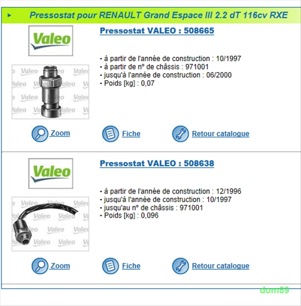

Quand je l'enclenche, les tiroirs et les ventilateurs ce mettent en route, mais pas le compresseur. Si je shinte le compresseur en lui ammenant directement du +, Il "colle" et les ventilos de refroidissement moteur se mettent en route à petite vitesse....
Pourquoi ? Qu'est ce qui commande l'éléctro-aimant du compresseur autre que la tortue, puisque elle, fait son boulot?

pour la clim ,tu dois avoir un probléme de charge

le compresseur ne se mettra pas en route ,si tu n'as pas la bonne charge de gaz :!: :!:
c'est le préssostat qui gére le compresseur et qui empéche sa mise en route ,si tu as un probléme de charge

Ok, je comprends mieux.... Merci pour cette réponse, ça me rassure....
