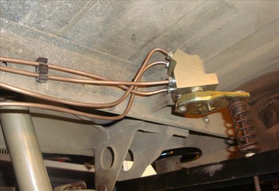

Voici le résultat de mes inspections :
1/ étriers avant : je n'ai pas vu de fuite.
2/ sous le maitre cylindre : je n'ai pas vu de fuite par terre. Mais difficile de voir
3/ au niveau des cylindres arrière : un cylindre a accumulé un peu de liquide sous le joint. Mais cela n'avait pas débordé autour. De toutes facons, cela n'explique pas les 2 ou 3 verres qui ont fuit au point de ne plus avoir de liquide.
4/ Cela goutte doucement sous le répartiteur (1 goutte toutes les minutes), mais je n'ai pas vu exactement quel point du répartiteur.
voir cette photo : https://dl.dropbox.com/u/45118985/Lisses/100_1527.JPG

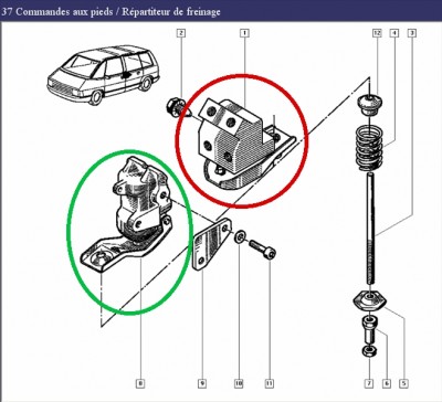

avec ce châssis la pièce référencée sur dialogys est celle-ci :
6025 108 901 et avant la 60 25 006 304
avec ça et google...tu vas trouver
mais une photo serait utile car deux modèles ont été montés (ça c'est la réalité "matra")
attention aussi aux nippes
sur mon 42, c'est un bendix 312 187B de monté (en rouge sur le dessin)
pour le tien, je pencherai plus pour l'autre modèle, en vert

Cela semble etre le model vert. Voici un lien vers la photo :
Egalement, peux-tu me dire ce que tu penses de l'état des tuyaux verts d'après la photo, ainsi que ce que je peux faire pour débloquer le détecteur de niveau de liquide bas (il n'avait pas fonctionné lorsque ma réserve s'est retrouvée à zéro...).
Merci beaucoup pour le schéma.
je mets la photo ici, c'est plus simple

changement à partir du T041872 et K001773APi a écrit :Je suis allé voir sur certains sites : ils ne montrent pas de model correspondant à ce n° de plaque ovale. Un spécialiste saurait-il dénouer ce mystère?
Merci!
- Messages : 10572
Re: Fuite de liquide de frein au répartiteur arrière
c'est donc bien le vert
j'ai testé avec dialogys en mettant différents numéros de série et en fonction il me met la référence 1 ou 8

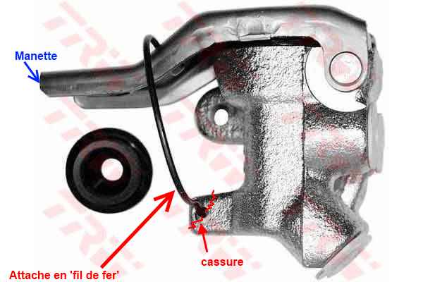

- Messages : 10572
une photo du premier modèle
Merci. De fait, on différencie bien les 2 modèles.
Sur MisterAuto, je trouve un répartiteur à 57€ (Bölk). Je pense que je vais faire affaire avec eux.
Egalement, je me demande si le maitre cylindre ne serait pas à changer (pour purger le liquide, lorsque j'appuye à fond sur la pédale de frein, je sent comme un cran à mi-parcours. Je pense que le maitre cylindre est maintenant bien usé). Et dans ce cas, je comprends que les cylindres de roue arrière seraient à changer car ils ne supporteront pas la pression d'un maitre-cylindre neuf...

Mais plus j'essaye de réaliser ce qu'il faut faire, plus j'ai l'impression que le MasterVac peut etre foutu aussi : j'ai perdu beaucoup de liquide, sans avoir l'impression de le voir couler beaucoup (actuellement, il ne coule qu'une goutte par mn au niveau du répartiteur). Le maitre-cylindre n'a-t-il pas fuite dans le master-vac? il faut que je regarde cela plus en détail avant de faire ma commande...
Ce site donne des trucs pour tester le mastervac, je ne sais pas si c'est applicable à l'Espace :
http://www.type911g.org/articles/article.php?id=44

Bon, je me suis calmé un peu, et je n'ai acheté qu'un répartiteur, sur internet.
Après remontage, j'ai dévissé le maitre cylindre : il n'y avait pas de fuite derrière.
J'ai démonté le vase contenant le liquide de frein, et regardé pourquoi le détecteur de niveau bas n'avait pas fonctionné : la partie mécanique fonctionnait, mais il devait y avoir un probleme de connexion oxydée (vérification avec un voltmètre/ohmmètre). Cela fonctionne à nouveau.
Après purge "sous pression" avec le fiston (outil : pose d'une valve de pneu sur un bouchon de récupération un peu solide, et gonfle-pneu manuel), la voiture freine bien. Il me restera à vérifier que mon niveau de liquide reste stable dans 1 sem / 1 mois.
Par contre, je n'ai pas ajusté la longueur de la tige qui déclenche le répartiteur, n'ayant pas de truc pour comparer les pressions avant / arrière.
==> Avez-vous un "truc" pour faire ce réglage?
Merci, APi.

Bonjour, Je reviens sur ce point...
Mon contrôle technique indique que j'ai un déséquilibre à l'arrière concernant le frein de service : ARG : 160 / ARD : 107
(alors qu'à l'avant, c'est OK : AVG : 261 / AVD : 263). Le contrôleur suggérait une purge du circuit qui aurait été mal faite.
Mais en y réfléchissant,
j'avais changé mon répartiteur, mais il m'est arrivé avec un défaut : le trou pratiqué dans le corps du répartiteur pour retenir une attache (attache en 'fil de fer') étais fissuré (voir photo). L'attache ne tenait pas. Pensant que cela était utile pour le voyage seulement, j'installé le répartiteur sans mettre ce 'fil de fer'.
Sauriez-vous me dire si il a une réelle utilité, et si cela peut expliquer le déséquilibre?
(ma compréhension, est que lorsque la voiture est chargée à l'arrière, il ne sert à rien car la manette est alors comprimée.
Mais 'à vide', cette attache maintient une certaine pression?? qui peut expliquer un déséquilibre lors du Cntl technique (qui est fait sans rien à l'arrière)?
Merci à l'avance aux spécialistes...
