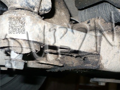

Tout d'abord, voila la coupable:
1539

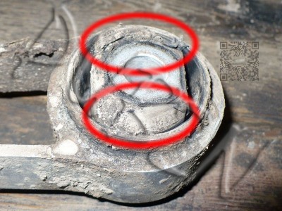

Elle est cassée là :

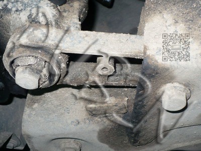

Commencer par démonter la fixation coté moteur:
1541
Il faut caler le boulon et l'écrou, avec une clé de chaque coté (dessus et dessous)
L'extraire en tirant dessus (c'est tout simple)

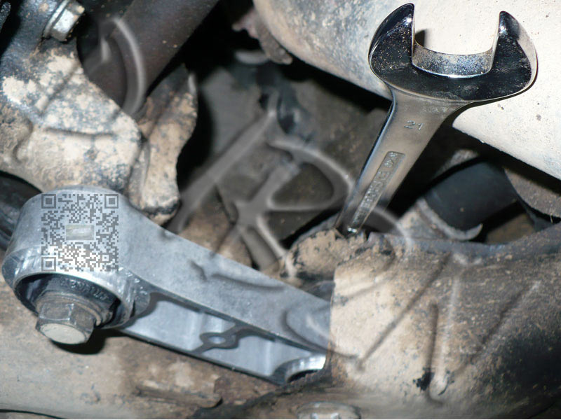

Remettre la nouvelle, et là, il faut faire attention à une chose, il y a un sens, il y a un coté plus haut que l'autre coté caisse, il faut mettre le coté le plus haut en haut.
Ensuite refixer en mettant du frein filet sur les pas de vis:
1540
On voit ici la clé qui sert à tenir le boulon.
