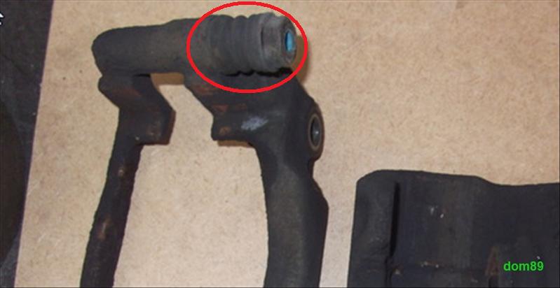

- Messages : 7114
Re: 1ere reparation sur mon espace 2.2td
Tu as bien déposé ,nettoyé et graissé tes deux coulisseaux d'étrier

bonjour ,
oui je l ai fais ,nettoyer mis un coup de soufflette et graisser et juste avant j ai mis un coup de brosse metalique qui s adapte sur la perceuse et apres la peinture
