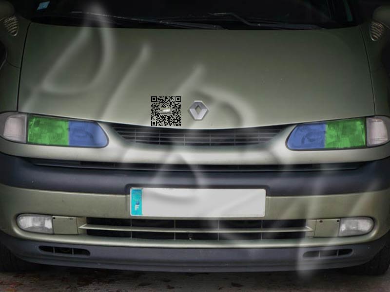

Autre chose peut tu confirmer l'ampoule qui s'allume:
- en feux de croisement celles colorées en verte sur l'image
- en feux de route, la partie bleu en plus de la partie verte

Zut, l'image n'est pas passée, j'édite
