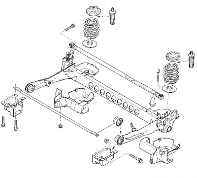

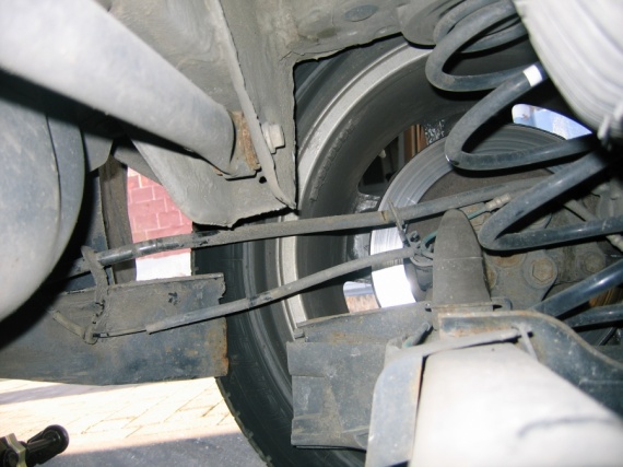

Mais une petite théorie perso qui pourrait avoir son importance.
N'y a t-il pas à cet endroit un point de fixation prévu pour l'attache remorque
Un mauvais montage de celui-ci ou pire une surcharge de la remorque (surtout les petites que l'ont voient "balloter" sur les autoroutes)...peuvent elles créer assez de "mauvaises vibrations" au point de sectionner net nos essieux
Impressionnant
Pareil aucun écho...
- Messages : 25051
Re: Essieu AR cassé
Ce n'est pas à cet endroit , ce que tu montres est sur une partie fixe du chassis, la partie qui cède est une partie mobile . Ci dessous le schéma du train arrière : L'avant du véhicule est à gauche sur ce schéma ... et l'attelage se fixe derrière le train arrière
