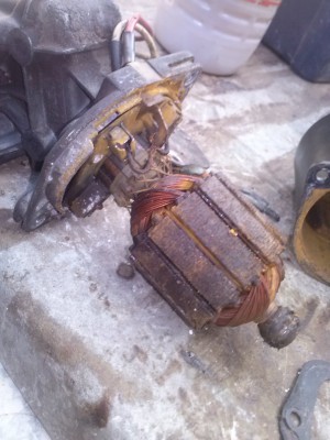

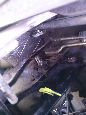

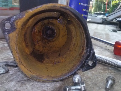

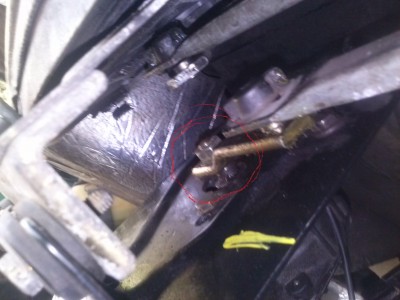

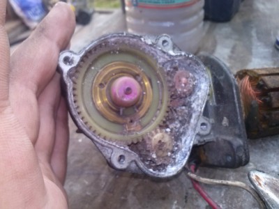

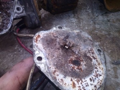

"les articulations/cousinets sont gripees" dans le moteur car j'ai démonter le moteur est je le trouve en trés mauvaise état voir les photo ci dessou
moteur essuie glace entouré en rouge
retiré l'écrou
retiré les 3 vis
de la rouille partout
la on peut voir qui y a du sulfate est j'ai enlever une genre de boue rouiller
que en penssez vous ?
Scénic III TCe 130 Bose
Messages : 13567
Re: essuie glace avant ne fonctionne plus
Que s'il marchait encore ce serait un miracle :wink:
Messages : 10572
pffffiouuu, il a tenu longtemps quand même !!!
vu l'état :mrgreen:
