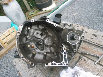

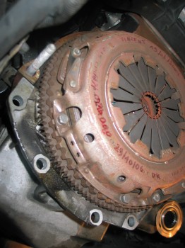

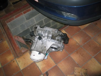

voilà, je viens de rembourser l'acheteur et j'ai ramené mon espace (car maintenant c'est de nouveau le mien...).
verdict avant le post de quelques photos
éclatement de la partie "différentiel" de la boite : un satellite s'est cassé et à fait éclater le carter
résultat : boite complète à changer, pourtant la pigonerie ne doit pas être atteinte, mais le carter est HS : de nombreux morceaux sur la route dont le satellite du différentiel en 4 morceaux.
conclusion du mécano venu avec moi : impossible à détecter et certainement pas le résultat d'une quelconque fausse manoeuvre...bref c'est vraiment la faute à "pas de chance" (dans ce cas, pour moi... :cry: )
déjà sur une boite de laguna 2.0 i pour 300 euros htva.
à suivre...
